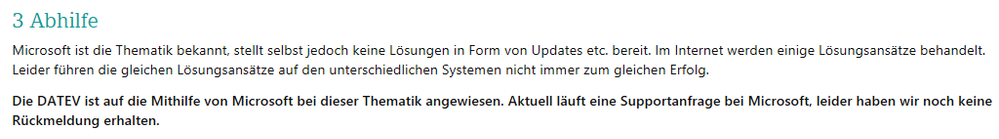

Hallo @nordlicht,
alle Erkenntnisse und Abhilfen stehen im bereits erwähnten Hilfedokument.
E-Mail-Empfänger erhält winmail.dat als Anlage
