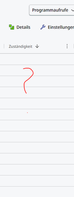

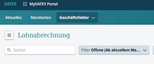

seit einiger Zeit bietet DATEV die Möglichkeit über das MyDatev Portal die Übersicht z.B. zur Lohnabrechnung im CloudProgramm statt im DATEV Arbeitsprogramm anzugucken.
Bei uns werden nur keine Zuständigkeiten, sprich die jeweiligen Sachbearbeiter angezeigt.
Müssen wir da noch etwas manuell anstoßen?

Das sieht bei uns auch so aus. Wohlgemerkt ist aber eine E-Mail-Adresse verlinkt. Aber scheinbar auch nur bei einer Kollegin. Basisdaten sind bereit gestellt.

Ich habe gerade noch Mal geschaut und mir in Basisdaten online auch gezielt Mandanten bezüglich der Zuständigkeiten angeschaut. Alles fein übertragen:
Diesen Mandanten haben wir am 16.03. noch aktualisiert, weil der gar keine Zuständigkeit bei der ESt hinterlegt hatte, aber jetzt die Kommunikation nutzen wird.
Anzeige in MyDATEV Portal:
An den Basisdaten kann es also - wie von der DATEV beschrieben - nicht liegen.
Da ich bei Aufruf des Portal auch immer den selben Mandanten in der Suchmaske hatte, habe ich noch Mal die Browserdaten gelöscht. Das Ergebnis bleibt. Es werden keine Zuständigkeiten angezeigt.
Da das kein Einzelfall ist, wäre es schön, wenn die DATEV das Mal weiter prüfen würde.
