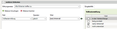

Guten Morgen @dstoll ,
der Status der Volltexterkennung (OCR) kann per Filter überprüft werden. Hierbei sehen Sie auch die Anzahl der ausstehenden Dokumente.
Siehe hierzu Status der Volltexterkennung (OCR) per Filter prüfen
Im Dokument  DATEV DMS: Probleme mit der Volltextermittlung (OCR) erhalten Sie des weiteren Informationen zu möglichen Abhilfen bei Problemen mit der Volltexterkennung (OCR) in DATEV DMS.

@Magdalena_Schröder
Danke für den Hinweis. Den Filter hatte ich bereits eingerichtet - aber da muss ich immer selbst daran denken, dort regelmäßig reinzuschauen - ich hätte halt gerne was "automatisches". Sowas passiert ja auch immer nur alle paar Wochen / Monate mal.

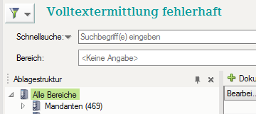

chrisocki
Nachricht 17 von 29
2439 Mal angesehen
Wenn die OCR läuft (Warteschlange bei uns ist leer), dann würde mich bei den 469 Dokumenten noch interessieren, warum die OCR fehlerhaft ist...
Spalte "Volltextermittlung" mit gelben Ausrufezeichen...
Christian Ockenfels

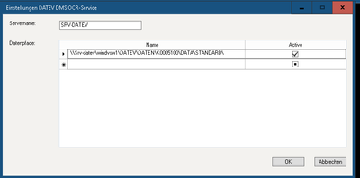

Wenn Sie das Programm starten, können Sie die Einstellungen kontrollieren. Gehe davon aus, dass Sie Standardeinstellungen verwenden. Bei uns DATEV DMS Server: SRV-DATEV
Nachricht 21 von 29
2379 Mal angesehen
achso.. unten weiter stehts auch so:
Im Tool Datev.Dms.Ocr.SettingsConfigurator:
  • Server: Den Server eintragen, auf dem die OCR laufen soll.
  • Datenpfade: Die Datenpfade eintragen, über die die OCR laufen soll.

Nachricht 22 von 29
2363 Mal angesehen
in der Datev.Dms.Ocr.Settings stand mal  <useLegacyFullTextProvider>true</useLegacyFullTextProvider>
und nun  <useLegacyFullTextProvider>false</useLegacyFullTextProvider>
hat vielleicht damit was zu tun @Magdalena_Schröder ?
und komischweise betrifft es nur MS-Dokumente.. PDF's werden abgearbeitet.

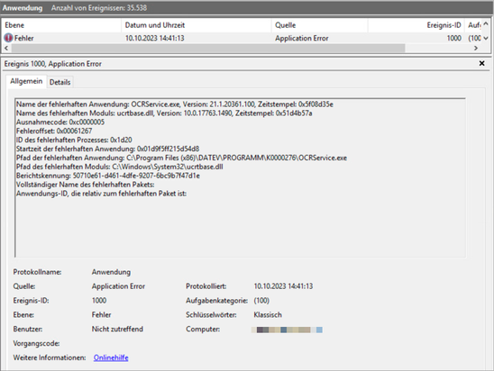

Vorhin war es mal wieder soweit. Das Monitoring hat aber brav Meldung gemacht (Dokumente wurden seit dem tatsächlich nicht mehr indiziert). Zeitgleich gab es auch eine Meldung im Ereignisprotokoll:
Also könnte man vermutlich auch auf diese Meldung im Ereignisprotokoll prüfen.
