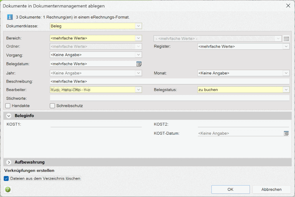

Importiert man ein paar Rechnungen, von denen eine mit Zugferd-Format ist, sieht es erst so aus:
Und dann kommt aber nachfolgender Fehler (die Dateinamen werden vor dem Import angepasst, am Inhalt der PDF-Dateien wird natürlich nichts geändert):
Der Import schlägt also fehl, doch die PDF-Dateien werden aus dem Import-Verzeichnis sonderbarer Weise trotzdem rausgelöscht. Probiert man es nochmals, kommt der gleiche Fehler.
Es geht nur so: Zuerst Rechnungen ohne Zugferd-Format, dann mit Zugferd (oder umgekehrt).

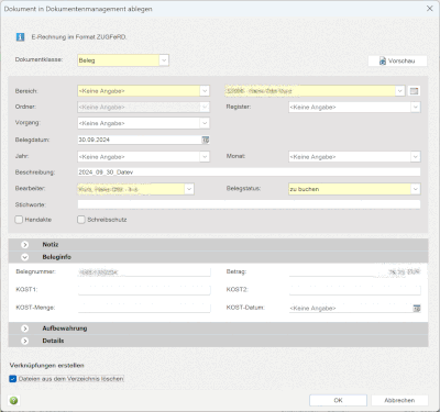

Bei der Datev-Zugferd-Rechnung ist dies mittlerweile anders: Obwohl vorher in den Dok-Pfad Unternehmen -> Banken -> Sparkasse -> 2024-Sparkasse gewechselt wurde, muss man beim Import nach dem Anklicken der Zugferd-PDF-Datei die Ordner neuerdings erst mal allesamt ändern (von "Keine Angabe" in "Banken" und rechts nebendran das Register in "2024-Sparkasse"), was doch ziemlich umständlich ist.
Macht man dies nicht, kommt beim Import der einzelnen Zugferd-Datei zwar keine Fehlermeldung, aber die PDF-Datei ist nirgends zu finden.
Denn nach Anklicken der Zugferd-PDF-Datei sieht es wie folgt aus:
Pull-Down-Menüs müssen also erst mal angepasst werden. Dann passt es:

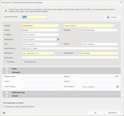

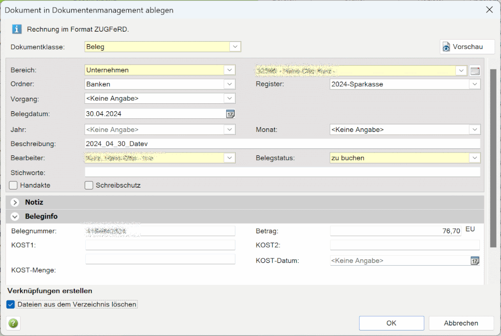

Hier ein Screenshot, wie beim Import einer Zugferd-Rechnung gleich die richtigen Ordner, Bereiche und Register eingesetzt werden (und wie es bis Juni 2024 jahrelang geklappt hat). Hier ist also ganz oben bei "Bereich" nur "Unternehmen" ausgewählt. Dort befindet sich im Pfad Unternehmen -> Banken -> 2024-Sparkasse auch der aufgeklappte und markierte Ordner:
Gehe ich aber - wie ich das sonst immer mache und auch oben anfangs hier im Thema dokumentierte, nach dem Start der Dokumentenablage gleich zu "Bereiche" und lösche die Angabe "Unternehmen" (oder wähle über das Pull-Downmenü "<Keine Angabe>"), so dass auch die Verzeichniszweige "Kunden" und "Lieferanten" auftauchen (weil hier später ein paar Dutzend PDF-Dateien importiert werden), geht das Theater wieder von vorne los:
Die Pulldown-Menüs "Bereich", "Ordner" und "Register" sind trotz der Markierung des Ordners mit der Maus nicht vorbelegt und müssen erst umständlich ausgewählt werden. Und genau das war bis Juni 2024 nicht der Fall (denn der Unterordner Banken -> 2024-Sparkasse befindet sich ja unter "Unternehmen" und nicht in den anderen Unterzweigen):

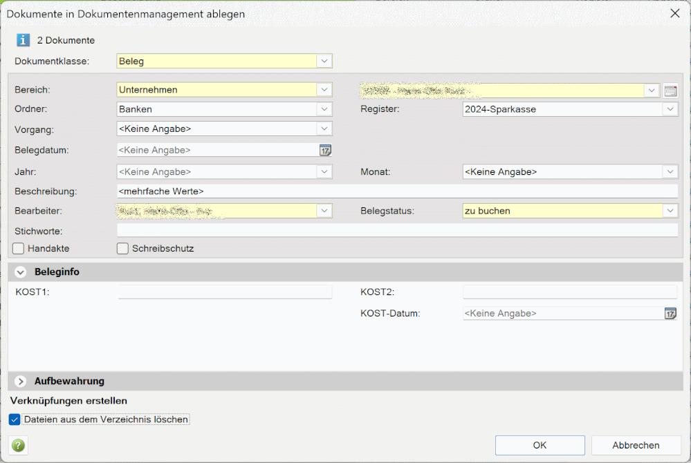

Bis Juni 2024 konnte man ja sowohl Zugferd-Rechnungen und normale PDF-Dateien in einem Rutsch importieren. Vermutlich wegen des Problems mit Zugferdrechnungen ist dieser gemischte Import von PDF-Dateien ohne und mit XML-Zusatzdaten von den Datev-Programmierern nun gesperrt worden.
Denn bei einem solchen gemischtem Importversuch (E-Rechnungen und Nicht-E-Rechnungen) macht die Dokablage gleich halt und zeigt nun eine Meldung an, dass es sich um verschiedene PDF-Dateien handelt (mal mit E-Rechnungskennung, mal ohne). Außer auf "Abbrechen" zu klicken, kann man hier gar nichts machen, weil alle anderen Auswahlfelder "ausgegraut" sind.
Mit dem Hinweis "Es sind Dokumente unterschiedlicher Dokumentklassen auswählt" will man das Importproblem sozusagen sanft umgehen.

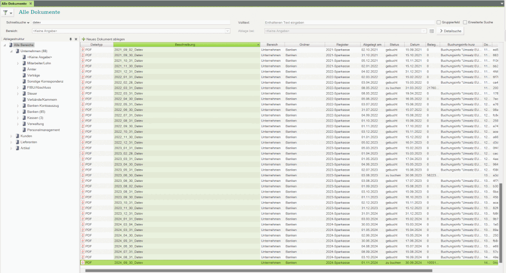

Aber der Reihe nach zum Nachvollziehen (nachdem die Zugferdrechnung bereits importiert wurde und "verschwunden" ist).
Man beendet Datev sicherheitshalber komplett, startet den Arbeitsplatz neu und dann die Dokablage.

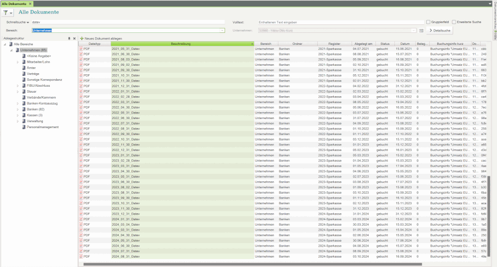

Hier ist bei "Bereich" nur "Unternehmen" angewählt.
Jetzt gibt man in die Schnellsuche einfach mal den Begriff "datev" ein. Es werden 85 PDF-Dokumente gemeldet, 82 davon im Ordner Unternehmen -> Banken (Lastschriften mit monatlichen Datevrechnungen) und 3 PDF-Dateien im Ordner Unternehmen -> Kasse (hier liegen drei Belege für ein VHS-Seminar über elektronische Finanzbuchführung mit Datev, an denen ich 2016 teilgenommen hatte. Die Belege tragen im Buchhaltungstext den Namen Datev... und werden deswegen hier angezeigt).
Wählt man jetzt oben bei "Bereich" statt Unternehmen die Angabe "<KEINE ANGABE>" (oder klickt links auf "Alle Dokumente"), so werden auch nur 85 Dokumente gefunden.
Das Überraschende kommt aber jetzt erst: In Abhängigkeit der bei "Bereiche" eingestellten Baumzweige ändert sich die Anzahl der gefundenen Dateien, wenn versucht wird, eine Zugferd-Rechnung zu importieren, der Import aber gar nicht durchgeführt wird! Klingt völlig irre, ist aber so. Und dann taucht auch plötzlich wieder die am Donnerstag importierte und dann verschwundene Zugferd-Rechnung wieder auf.
Also der Reihe nach:
In Bereiche ist wieder nur "Unternehmen" eingestellt. Es wird der Unterordner Banken -> 2024-Sparkasse markiert. Dadurch, dass in der Schnellsuche das Wort "datev" steht, werden hier nur die PDF-Dateien angezeigt, die Datev im Dateinamen haben. An der Zahl der 85 gefundenen Dateien mit "datev" im Dateinamen hat sich nichts geändert.
Jetzt wird versucht (genau wie in Bild 2, die Pfade stimmen exakt), eine Zugferd-Rechnung zu importieren, also 2024_09_30_Datev.pdf. ABER: Es wird anschließend *nicht* auf OK gedrückt, sondern auf "Abbrechen".
Auch jetzt hat sich nichts an der Zahl der gefundenen Dateien geändert. Die letzte Datei im übergeordneten Verzeichnis "Unternehmen" scheint die 2024_08_31_Datev.pdf zu sein, wie hier im Screenshot zu sehen ist:
Und jetzt kommt's: Wählt man jetzt oben bei "Bereich" statt "Unternehmen" den Eintrag "<Keine Angabe>" (oder löscht "Unternehmen" aus "Bereiche" einfach raus), so dass auch die Baumzweige "Kunden" und "Lieferanten" eingeblendet werden, dann wird wie von Zauberhand plötzlich die am Donnerstag importierte Zugferd-PDF-Datei dargestellt (ganz zum Schluss).
Doch nicht nur das: Es tauchen (wieder in Abhängigkeit, ob man oben nur "Unternehmen" oder "keine Angabe" ausgewählt hat), plötzlich bestimmte PDF-Dateien auf, die aus den letzten Jahren stammen und angeblich noch zu buchen wären, also gar nicht verknüpft sind (Ablagedatum vom 08.05.2022 und 03.08.2023):
Oben ist also "Alle Bereiche" ausgewählt und beim Suchbegriff "datev" werden plötzlich 88 Ergebnisse angezeigt. Die am Donnerstag importierte Datei ist noch dabei (ganz unten), aber auch angeblich nicht gebuchte Dateien.
Stellt man "Bereiche" oben um auf "Unternehmen", werden wieder nur 85 Suchergebnisse angezeigt. Das ist erstaunlich, denn alle PDF-Dateien, die "Datev" im Namen tragen, sind ausschließlich im Unterzweig von "Unternehmen" zu finden.
Der Spuk geht so lange, bis man die Dokablage wieder beendet und neu startet. Dann werden immer nur 85 Suchergebnisse gefunden, egal ob man Bereiche nur auf "Unternehmen" oder auf "<Keine Angabe>" stellt. Nach einem abgebrochenen Importversuch (aber nur einer Zugferd-Rechnung) ist es das gleiche Theater wie beschrieben: Es tauchen plötzlich Dateien auf, die vorher gar nicht hier waren.

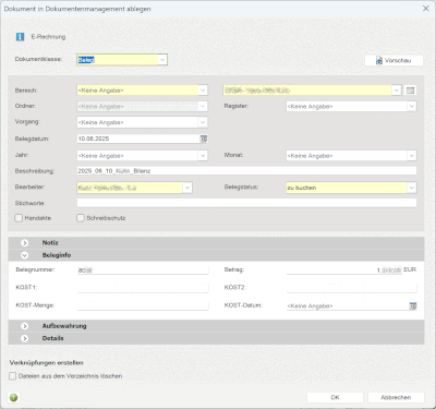

Jetzt kommt beim "gemischten" Importversuch einer Handvoll Rechnungen im E-Rechnungs-Format (1 x Datev, 2 x Steuerberater) und Nicht-E-Rechnungsformat (hier Creditreform und Telekom) eine erweiterte Fehlermeldung:
Überraschenderweise erhält man ausgerechnet bei der Datev-Rechnung aus dem Juni die Meldung, dass das E-Rechnungs-Format hier nicht korrekt wäre (wenn auch zulässig "falsch", also steuerlich anerkannt). Und weil hier ein falsches Format vorliegt, wird auch nicht die Rechnungsnummer der Datev-Rechnung nicht schon beim Import in das Feld "Beleg-Nummer" eingetragen, wie das bisher immer der Fall war:
Interessant aber auch: Bei der Rechnung meines Steuerberater, die er natürlich über Datev geschrieben hat und mir direkt von Datev per Mail zugesendet wurde, ist dies überraschenderweise ganz anders.
Auch dies ist natürlich eine E-Rechnung, aber das Format ist korrekt und wird beim Import in die Dokumentenablage nicht bemängelt. Und daher werden die hier lesbaren Daten wie Rechnungsnummer oder Betrag direkt beim Import immerhin in die Felder eingetragen, weil ja genau das der Sinn einer maschinenlesbaren Rechnung ist (diese Tatsache sollte man einfach mal wieder erwähnen, selbst wenn man sich immer häufiger fragt, warum es bei der Datev-Software solche eklatante technischen Mängel beim Umgang mit E-Rechnungen gibt):
ABER: Bei dieser formal richtigen E-Rechnung existiert, wie man sehen kann, wieder das hier im Diskussionsthema ausführlich geschilderte Problem, dass Felder wie Bereich, Ordner und Register nicht vorbelegt sind, wenn man zuvor auf einen Ordner mit der Maus markiert hat. Das war bisher immer nur bei der Datev-Rechnung bis April der Fall (jetzt nur noch bei den Rechnungen des Steuerberaters). Und zwar dann, wenn ganz oben in der Auswahl bei "Bereich", also unterhalb von Schnellsuche, nicht etwa nur "Unternehmen" gewählt ist, sondern "Alle Bereiche" (mit den Zweigen Unternehmen, Kunden, Lieferanten und Artikel). Wird ganz oben dagegen nur "Unternehmen" gewählt, lässt sich diese E-Rechnung problemlos importieren und es gibt später bei der Übertragung ins Rechenzentrum keinen Ärger.
Das heißt im Klartext:
- E-Rechnung in "falschem" Format ("entspricht nicht den Formatvorgaben"), z. B. monatliche Datev-Rechnung vom 31.05.2025: Rechnung wird sauber in der Dokumentenablage importiert, wenn auch ohne Einlesen der Daten wie Rechnungsnummer oder Rechnungsbetrag in die entsprechenden Datenfelder.
- E-Rechnung in richtigem (nicht bemängeltem) Format, z. B. monatliche Rechnungen von Datev vor Mai oder die Rechnung des Steuerberaters, der diese über Datev erstellt und zusendet: Lesbare Daten wie Rechnungs-Nummer oder Betrag werden beim Import direkt eingetragen. Aber hier muss vor dem Import ganz oben zwingend "Unternehmen" (da sich hier der Banken-Ordner befindet) und nicht etwa "Alle Bereiche" gewählt werden, sonst gibt's nachträglich größt mögliches Chaos (siehe die Hinweise im Thread).
- Nicht-E-Rechnungen werden übrigens immer sauber importiert (nur muss man leider immer noch umständlicherweise oben bei "Dokumentklasse" von Dokument auf Beleg umschalten. Schade, dass man das nicht voreinstellen kann, denn eigentlich sind ja immer alles Belege)
Und noch eine Anmerkung, falls dies den Datev-Programmierern weiterhilft: Komischerweise gibt es das hier geschilderte Problem mit der falschen Vorbelegung nur im Ordner "Unternehmen", aber nicht im Ordner "Lieferanten".
Einer meiner Lieferanten liefert seit Januar alle Rechnungen im E-Rechnungsformat (auch Zugferd), die jeden Monat auf einmal eingelesen werden. Bei all diesen Rechnungen wurde das Format von der Datev-Dokumentenablage nicht bemängelt und sämtliche dieser formal korrekten E-Rechnungen wurden immer sauber importiert, ohne dass man etwas nachkorrigieren musste oder später Fehler beim Senden zu Datev auftauchten.

Guten Tag Herr Friesen,
wie weit ist die Klärung der DATEV vorangekommen?
Das Problem verstärkt sich mit der zunehmenden Verbreitung der E-Rechnungen. Da die E-Rechnungen auch nicht ohne Weiteres von einer normalen PDF-Rechnung unterschieden werden können, ist es mir unverständlich, aus welchem Grund eine funktionierende Funktion der Übermittlung von Rechnungen in das DMS/Dokumentenablage von der Datev abgeschafft wurde und damit der Anwender unnötiger Mehrarbeit ausgesetzt wird.
Wieso die Klärung bereits über ein Jahr dauert, ohne dass die DATEV Abhilfe schafft, hinterlässt bei mir einen unschönen Eindruck.
M. Vogt, StB

@mattistb,
welches Problem genau haben Sie den?
Der Import mehrerer Belege/Dokumente + Zugferdrechnungen sollte mittlerweile funktionieren.
Anton Friesen
Grüße aus Nürnberg
Anton Friesen
mattistb
Nachricht 12 von 15
1393 Mal angesehen
vielen Dank für die Rückmeldung.
Anbei ein Screenshot:
Der Import in das DATEV-DMS/Dokumentenablage ist tatsächlich möglich. Die Mitarbeiterin, die sich an mich gewandt hatte, hat übersehen, dass der Übertrag jetzt mit "OK" möglich ist, da der Fehlerhinweis oben mit der Einzelablage etwas missverständlich interpretiert werden kann und daher hier nicht mit "OK" bestätigt wurde, sondern die Belege noch getrennt eingelesen wurden.
Ich kann Ihnen daher bestätigen, dass der Import von mehreren Belegen/Dokumenten und Zugferdrechnungen mittlerweile in DATEV DMS/Dokumentenablage hier funktioniert.
Anschließend muss der Anwender noch die Dokumentenklasse in "zu buchen" ändern. Schöner wäre es, wenn das gleich bei der Ablage funktioniert, aber mit dem Umweg kommt man auch zum Ziel.
So isses.
Das Problem, dass die Datev-Dokumentenablage nicht gleichzeitig E-Rechnungen und Nicht-E-Rechnungen in einem Rutsch importieren konnte (so war es noch vor vier bis fünf Wochen in v16.21), ist nun ansich in der Version 16.3 vom Ende Oktober endlich behoben.
Auch die beim Import erscheinende und ansich völlig absurde Fehlermeldung, dass ausgerechnet von Datev selbst ausgestellte monatliche E-Rechnungen "nicht den Formatvorgaben" entsprechen würden, erscheint nun endlich nicht mehr.
Und übrigens ist auch das andere und hier im Thema ganz oben als erster Beitrag von mir beschriebene Problem gelöst, also beim Import, wenn "Alle Dokumente" und sämtliche Unterordner in der linken Baumstruktur eingeblendet werden anstatt nur der Baum "Unternehmen". Hier gibt es nun keine Problem mehr wie vorher (als man nachträglich die Angaben im Pull-Down-Menü nachbessern musste und danach bei der späteren Belegübertragung ins Rechenzentrum Fehlermeldungen angezeigt wurden, dass Dokumente plötzlich nicht mehr in der Dokablage vorhanden wären).
Aber ehrlich gesagt ist der Import gemischter PDF-Dateien leider nur mittelgut gelöst. Denn bei "Dokumentenklasse" kann, wie der Vorredner richtig erkannt hat, während des Imports nichts mehr ausgewählt und zugeordnet werden.
Fast alle importierten PDF-Dateien (egal ob E- oder Nicht-E-Rechnungen) werden ja als "Belege" verwendet und anschließend entweder manuell oder automatisch über den Import von ASCII-Daten mit dem DDMS-Code gebucht.
Leider werden Nicht-E-Rechnungen nun von der Dokablage als "Dokumente" statt "Belege" markiert. Das heißt:
Jetzt kann man zwar E-Rechnungen und Nicht-E-Rechnungen (endlich!) zusammen in einen Ordner gemeinsam importieren, muss dann bei Nicht-E-Rechnungen nachträglich mit CTRL-A/CTRL-E die Dokumentenklasse von "Dokument" in "Beleg" ändern. Ächz!
Also wirklich, liebe Datev-Programmierer, das ginge wirklich viiiiiiieeeeeeeeel benutzerfreundlicher, etwa indem das Pull-Down-Menü "Dokumentenklasse" gleich beim Import einfach zur Auswahl freigegeben wird und nicht plötzlich "ausgegraut" ist.
Denn nach mehr als anderthalb Jahren (!) Wartezeit ist diese Problemlösung ehrlich gesagt sehr, sehr unpraktikabel.
Trotzdem ein Dankeschön hinterher, dafür dass sich jemand dieser Probleme in diesem seit langem andauernden Thema angenommen hat. Dann hat es sich zumindest gelohnt, das zu beschreiben und mit zahlreichen Screenshots immer wieder zu dokumentieren.
Was übrigens immer noch etwas seltsam ist (allerdings gar nichts mit E-Rechnungen zu tun hat):
Belege, die in der Dokablage importiert danach über ASCII-Import mittels CSV-Dateien mit den passenden DDMS-Codes der Belege vollautomatisch verbucht werden, stehen in der Dokablage trotzdem lange als nichtgebucht drin (also z. B. nur "erfasst", "zu buchen" statt "gebucht").
Und zwar selbst dann, wenn danach die Funktion "Belege buchen" oder auch das Datevprogramm selbst beendet wird.
So war es bei den Belegen, die ich am Wochenende über ASCII-Import direkt verknüpfen ließ. Als ich heute die Dokumentenablage aufrief, standen diese 62 Belege allesamt noch als "zu buchen" drin.
Erst, als ich dann andere andere Belege normal gebucht und mit der Funktion "Digitale Belege buchen" manuell verknüpft habe (und wieder die Meldung "Buchungsinformationen übergeben"... erscheint), wurden diese am Wochenende automatisch verknüpften Belege in der Dokablage als "gebucht" bezeichnet und die Spalte bei "Buchungsinfo kurz" hat auch die passenden Informationen.
Und schon immer seltsam:
Wenn man "Belege buchen" beendet hat, dann nochmals kurz die Arbeitskonten durchgeht und vielleicht bei zwei oder drei Buchungssätzen den Buchungstext einer manuellen Buchung anpasst und dann "Belege buchen" wieder beendet, erscheint diese Meldung "Buchungsinformationen übergeben" mit dem Hinweis "Es wurden 14 Dokumente mit Buchungsinformationen ergänzt".
Es werden also laut dieser Meldung plötzlich viel mehr Dokumente mit Buchungsinformationen ergänzt (oder zumindest wird es in der Meldung so angezeigt), als zuvor tatsächlich Buchungssätze mit betroffenen Konten bearbeitet wurden (davon auch teils Buchungsätze ohne verknüpften Beleg).
Allerdings war aber schon immer so im Datev-Rechnungswesen. Nun ja, solange es sonst keine Auswirkungen hat...

Hallo @h-o,
wenn Sie in der Schnellinfo Dokumente oder in der Dokumentenablage einen Belegbezogenen Filter, z.B. "Alle Belege" auswählen und die Rechnungen dort importieren, wird die Dokumentklasse für alle Rechnungen mit "Beleg" vor belegt. Bzw. kann dort auch angepasst werden.
Dass dieses Feld in anderen Filtern mit <mehrfache Werte> vor belegt wird und nicht änderbar ist, gebe ich intern zur Prüfung weiter.
Viele Grüße aus Nürnberg, Magdalena Schröder

Hierzu noch kurz:
Das ist möglicherweise "nur" ein Darstellungsproblem in der Dokablage, zum anderen ein Problem beim Beenden der Buchungen.
Habe eben vor dem Beenden der Buchungen im Rechnungswesen testweise mehrere Tabs in der Dokablage geöffnet, z. B. ein Tab oben "Alle Dokumente" und einmal Lieferanten -> Rechnungen -> 2025 und gleichzeitig bei "Alle Dokumente" -> Kunden -> Rechnungen -> 2025 gewählt, wo zuvor überall Belege importiert wurden.
Nach ASCII-Import mit den DDMS-Codes der zuvor importierten Belege im Rechnungswesen und Beenden von "Belege buchen" (bzw. nach Ende des Fensters "Erfassung beenden") war die Liste in der Dokablage bei Lieferanten aktualisiert, bei Kunden dagegen immer noch nicht, so dass der Status der Belege hier weiterhin auf "Erfasst" stand, wie es zuvor beim Import festgelegt wurde.
Erst wenn man F5 drückt (oder im Menü Ansicht -> Aktualisieren), wird auch diese Liste in der Dokablage aktualisiert und die Belege stehen als "Gebucht" drin mit dem EUR-Betrag etc.
Das heißt: Die Listenansicht der Ordner bezüglich wird nach dem Beenden im Rechnungswesen bezüglich des Status in bestimmten Dokablage-Ordnern (hier bei mir: Lieferanten) sofort aktualisiert, in anderen (hier: Kunden) erst nach Drücken von F5.
Nach welchen Kriterien die Dokablage das macht, liegt aber offenbar leider im Dunklen...
Dann muss man noch auf folgendes achten beim Beenden des Buchens:
Wenn nur ausschließlich Buchungen durch ASCII-Import durchführt wird und die Buchungen beendet werden, erscheint das Fenster "Erfassen beenden" ohne vorangekreuztes Feld "Buchungsinformationen übergeben". Dann wird gar nichts an die Dokablage übergeben (obwohl hier ein paar Dutzend Belege automatisch durch Buchungen verknüpft wurden):
Hat man dagegen noch ein paar Belege "manuell" gebucht, also Belege in Buchungssätzen über "Digitale Belege" händisch verknüpft (bei mir nur ein paar Kassenbelege, die man nicht automatisiert verknüpfen kann), ist das Feld "Buchungsinformationen übergeben" dagegen bereits vorangekreuzt:
Der Sinn, dass gar keine Buchungsinformationen an die Dokablage übergeben werden sollen, erschließt sich mir nicht. Die Kreuzauswahl ist eigentlich überflüssig und müsste intern immer aktiviert sein.
Das könnte man im Rechnungswesen natürlich auch gerne ändern: Wenn also nach dem ASCII-Import mit DDMS-Codes Belege in Buchungsstapeln automatisch zugeordnet wurden und man das Buchen beendet, sollte das Kreuzchen bei "Buchungsinformationen übergeben" auch schon automatisch vorhanden ist wie beim händischen Zuweisen von Belegen. Das ist sonst natürlich ein Fallstrick.
Aber wie gesagt: Selbst wenn Buchungsinformationen gleich übergeben werden, gibt es in bestimmten Ordnern der Dokablage auf jeden Fall ein Aktualierungsproblem der Listendarstellung.
