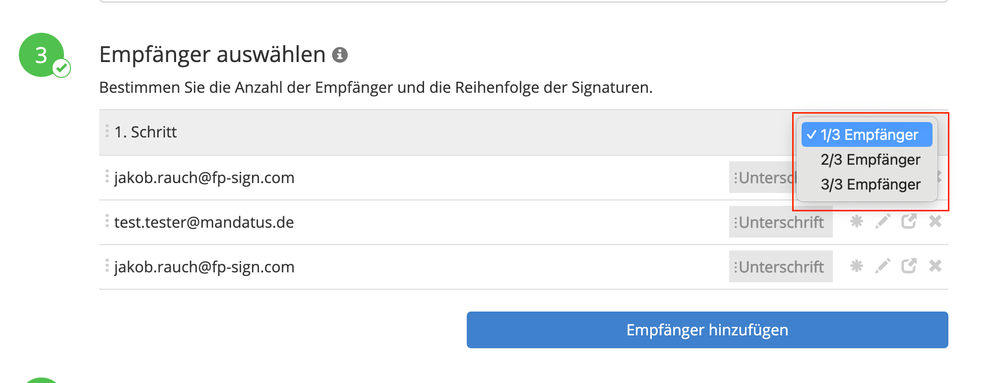

alex7763
Nachricht 54 von 79
1089 Mal angesehen
Hallo Herr Rauch,
Vorgangsmappen durchreichen funktioniert ganz gut.
Aber eine Frage: Habe eine Gruppe gebildet -> einer muss signieren, zwei zur Kenntnis.
Nun hat ein Kenntnisnehmer Kenntnis genommen, und die ganze Mappe wird sogleich als signiert abgeschlossen obwohl die eigentliche Unterschrift noch nicht drauf ist.
Kann man da noch etwas einstellen, dass erst abgeschlossen ist, wenn signiert wurde?
Gruss
A. Skerat
Jakob_Rauch
DATEV-Marktplatz Partner
Nachricht 55 von 79
1084 Mal angesehen
Guten Tag @alex7763
bei einer Gruppe lassen sich die Anzahl derjenigen, die etwas tun müssen auswählen.
Hier wurde die Gruppe vermutlich auf 1/x Standardeinstellung belassen.
Bitte hier die Anzahl derjenigen User die aktiv an der Gruppe teilhaben sollen einstellen...
Hintergrund dieser Einstellung ist z. B. das man ein Dokument an 5 Gesellschafter zur Unterschrift sendet, allerdings nur 3 unterzeichnen müssen. Damit kann man die Geschwindigkeit des Signaturprozesses steigern
Jakob Rauch
alex7763
Nachricht 56 von 79
1067 Mal angesehen
ok. gefunden 😉 -> Danke für die schnelle Info.
nur die Frage: Da gibt es dann aber keine Differenzierungen zwischen Signieren und Lesebestätigung?
in meinem "Fall" hab ich 1 x Signatur und 2 x Lesebestätigung angefordert.  Da ist mir die Signatur natürlich wichtig, ob die Leser lesen ist da nicht kriegsentscheidend.
Gibts da noch eine Differenzierung?
Jakob_Rauch
Nachricht 57 von 79
1055 Mal angesehen
@alex7763
Nein, wir differenzieren im Moment nicht.
Bei Bestätigung muss etwas aktiv ausgeführt werden, welches auch im Workflowbericht festgehalten wird.
Somit erhalten Sie ebenfalls einen Nachweis darüber, dass der Inhalt der Dokumente bestätigt wurde.
Sie können User die nicht bestätigen sollen "Zur Information" hinzufügen, diese erhalten dann eine Info zu dem Signaturvorgang sowie die signierten Dokumente.
Zur Information ist allerdings in der Dokumentenmappe (mehrere Dokumente in einem Vorgang) derzeit nicht möglich, sofern einer der Signierenden ebenfalls etwas zur Info bekommen soll.
Zur Information in der Dokumentenmappe dürfen ausschließlich Nichtsignierer ausgewählt werden

Herr Rauch,
nochmal zu meinem gestrigen Fall:
Gruppe (1/3) davon 1 zur Signatur , 2 mal Kenntnis
1 x wurde Kenntnis genommen -> dokumentenmappe wurde als signiert markiert.
Hab nun noch die Info erhalten, das zwischenzeitlich die Signatur gesetzt wurde. Hab dies aber noch nicht im Report enthalten.
Wird das dann noch ergänzt, oder geht die Signatur ins Leere , da Signatur schon als Abgeschlossen gilt?
Danke und Gruss
