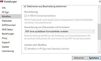

wir können derzeit keine PDF´s / Signaturen anfordern mit der Option, dass der Gegenzeichner diese bearbeiten kann bzw. ausfüllen kann. Darüber hinaus können in den Einstellungen „Workflow“ einzelne Positionen nicht mehr ausgewählt werden, weil diese fest" sind. Frei verfügbar ist nur der Workflow „automatische Erinnerung.
Auch in der Browser Version kann gemäß der Beschreibung im Handbuch auch kein „Stift“ zum Editieren ausgewählt werden.
Wir benötigen die Funktion, da einzelne Kunden das zu signierende PDF auch teils ausfüllen sollen.
Ist dieser Fehler bekannt bzw. warum können wir die Einstellungen im "Workflow" nicht anpassen? Der DATEV Connector ist die derzeit aktuellste Version.
Vg

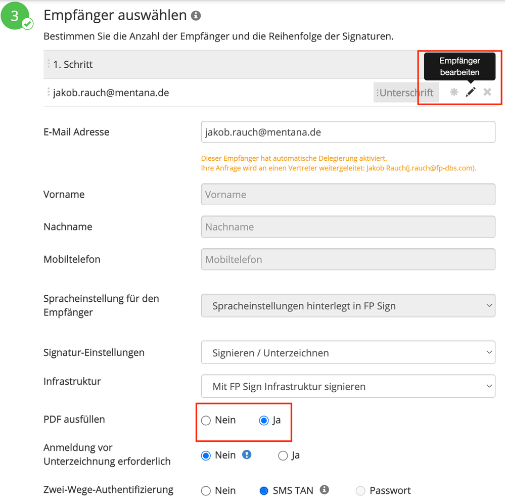

Nachricht 201 von 236
2475 Mal angesehen
edititiert w./ Antwort von @Jakob_Rauch .
Warum allerdings Ihre Felder ausgegraut sind, ist fraglich, denn hier sieht es so aus:

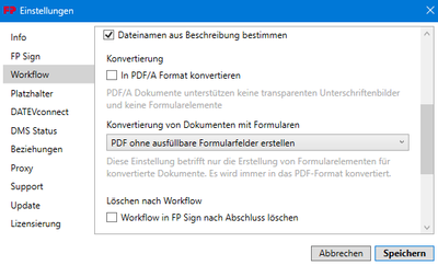

Guten Tag @Patrick-BP
1. Hierzu den Reiter "PDF ohne ausfüllbare Formulare erstellen" umstellen.
Diese Funktion konvertiert PDF die mit unterschiedlichen Tools erstellt wurden korrekt.
Meine Empfehlung ist in Ihrem Fall "Vor Konvertierung abfragen".
Das Ausfüllbare PDF muss dann noch in der FP Sign Oberfläche zum ausfüllen freigegeben werden. Bitte beachten Sie, das ein Ausfüllen vor dem setzen einer Signatur erfolgen muss, da durch das Zertifikat der Signatur das Dokument gegen Veränderung gesichert wird.
2. Die ausgegrauten Felder wurden bei der Installation über die Registry gesperrt.
Falls Sie Zugriff darauf benötigen kann dies vom Serveradmin aus der Registry entfernt werden. Damit müssen/können die gesperrten Felder individuell eingestellt werden

Patrick-BP
Nachricht 203 von 236
2429 Mal angesehen
vielen Dank für die Rückmeldung. Die aus gegrauten Felder konnten über die Registry nun geändert werden.
Jedoch erscheint weiterhin nicht das Feld "PDF ausfüllen" ?!?!?!?
Es wurden die empfohlenen Einstellungen ausprobiert. Bei der Einstellung "Vor Konvertierung abfragen" kommt keine Abfrage beim erstellen aus DATEV DMS.
Wo kann hier noch der Fehler legen? Liegt es an der Erstellung des Word Dokuments in das PDF oder an einer anderen Einstellung? Auch wenn man die Empfänger bearbeitet, erscheint nicht das Feld PDF ausfüllen.

Jakob_Rauch
DATEV-Marktplatz Partner
Nachricht 204 von 236
2384 Mal angesehen
Wenn Sie bei dem PDF mit Formularfeldern in der Übersicht sind, müssen Sie das Formular noch aktivieren.
Bitte achten Sie darauf, das bei mehreren Gegenzeichnern der erste Gegenzeichner dass Formular befüllt, da es nach Aufbringung der Signatur gegen Veränderung gesperrt wird.
Jakob Rauch
