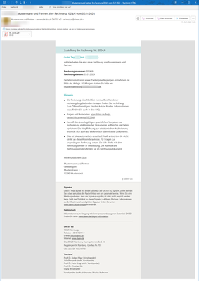

Die Rechnung wird in den Mandantenbestand in DATEV Unternehmen online bereitgestellt. Ihr Mandant erhält keine E-Mail. Ihr Mandant kann sich eine Benachrichtigung über neue Belege einrichten 1071484 .

Ich habe eine Testrechnung erstellt. Die E-Mail sieht aktuell so aus, das Dokument aktualisieren wir:

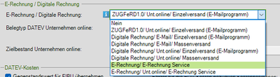

Oha, grade gesehen, aber da müsst ihr jetzt aber fix an die Sache ran, denn die Sache gefällt mir im Moment noch nicht so ganz und der Beitrag zu den Docs von @Gelöschter Nutzer ist wertvoll (Danke an der Stelle) . . . dennoch ist der ganze Ablauf m.E. noch etwas unbefriedigend; hier "beißen wohl den Ersten die Hunde".
E-Rechnung oder ZugFerd und wenn ja, welche Varian... - DATEV-Community - 385464

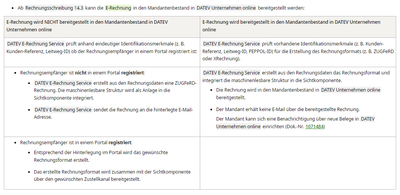

Der Mandant richtet entweder sein Empfangspostfach für E-Rechnungen ein, in welches diese zugestellt werden.
Wenn der Mandant ein solches nicht besitzt, erhält der Mandant IMMER eine E-Mail mit der Rechnung in der Anlage !
Wird E-Rechnung mit Unternehmen online ausgewählt, erhält der Mandant eine E-Mail mit der Rechnung in der Anlage UND eine Benachrichtigung, dass er neue Belege in Unternehmen online hat.
Können Sie dies so bestätigen ?!
Oder ist es tatsächlich vielmehr so, lt. Ihrer Aussage, dass der Mandant, wenn er die E-Rechnung mit Unternehmen online auswählt, keine Rechnung mehr per E-Mail erhält, sondern lediglich die Bereitstellung in Unternehmen online derselben und eine Benachrichtigung dazu.
Würde also E-Rechnung mit Unternehmen online in Rechnungsschreibung ausgewählt werden und der Mandant aktiviert nicht die Beanchrichtigung gem. 1071484 , würde er also nicht aktiv erfahren, dass er eine Rechnung erhalten hat. Ob dies schuldrechtlich so abgedeckt wäre, würde ich bezweifeln.
Wenn Sie den Sachverhalt bitte noch präzisieren könnten. Vielen Dank.

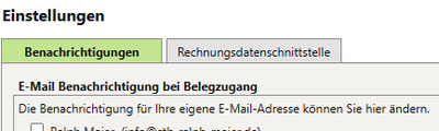

Der Mandant kann sich selbst also eine Benachrichtigung einrichten, wenn neue Belege in Unternehmen online sind.
Neben der Rechnung vom Steuerberater erhält er dann immer eine Benachrichtigung über Belegzugänge, die er entweder selbst hochgeladen hat, per invoicefetcher o.ä. holen ließ oder manuell oder per Regel selbst an die Upload Mail - Adresse weitergeleitet hat.

die Beschreibung von mir zielte nur auf die Einstellung "E-Rechnung/Unt.online /E-Rechnung Service", weil speziell nach Unternehmen online gefragt wurde.
Die von mir genannten Dokumente sind jetzt aktualisiert. Ich hoffe es geht jetzt deutlicher hervor, was mit welcher Einstellung passiert:
Ablauf E-Rechnung - 1028604

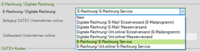

Einen aktiven Mandanten habe ich auf E-Rechnung umgestellt, der seine Rechnungen überweist.
a) Nehme ich E-Rechnung ohne UO, bekommt er mangels Portal eine E-Mail, sieht die Rechnung, prüft Sie oder nimmt sie zur Kenntnis und überweist sie. Aber: Wir müssen diese nun manuell nach Unternehmen online zu dem Mandanten hochladen. Zu sagen: Sie müssen das jetzt hochladen oder an Upload Mail MANUELL weiterleiten ist Rückschritt.
b) Nehme ich E-Rechnung mit UO wird die Rechnung nach UO hochgeladen, aber der Mandant erhält darüber proaktiv keine Nachricht. Er wird die Rechnung zu 100% übersehen und damit nicht überweisen, womit unser Verwaltungsaufwand auch steigt.
Aktiviert der Mandant dann seine Benachrichtigung in
erhält er bei jedem Belegzugang eine Benachrichtigung, selbst wenn der Belegzugang von ihm selbst veranlasst wurde. Das ist Nonsens.

Haja, gerne doch !
Wenn Du aktuell im Format ZugFerd 1.0 eine Rechnung versendest, geht die an den Mandanten per E-Mail und sogleich nach Unternehmen online. Sowohl, als auch !
Wenn Du jetzt nach Umstellung eine Rechnung mit der Einstellung
versendest, bekommt der Mandant keine Rechnung mehr per E-Mail, sondern nur noch in UO hinterlegt.
versendest, bekommt der Mandant eine Rechnung per E-Mail, aber diese wird dann nicht mehr automatisch auch nach Unternehmen online zugeführt.
Nachricht 18 von 22

Warum steht da
nicht "ausschließlich nach DUO hochladen", warum steht es nicht in https://apps.datev.de/help-center/documents/1018463 unter 3.3?
