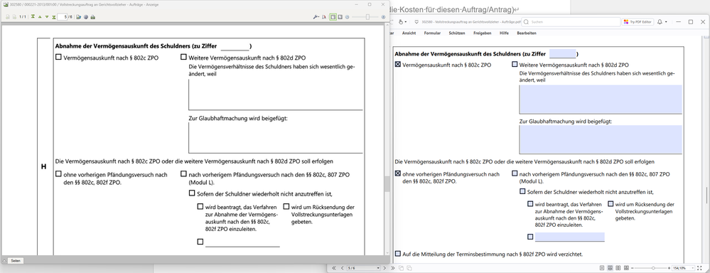

Gerade eben durfte ich mich wieder über diesen Anblick einer unmittelbar zuvor erzeugten pdf-Datei erfreuen:
links Viewer
rechts pdf-Datei, wie von der DATEV-Software erstellt, in der DokAbl., revisionssicher gespeichert und von dort wieder geöffnet wurde.  Manuelle Ergänzungen: Keine.  technische Änderungen durch die DATEV-Software: unbekannt.

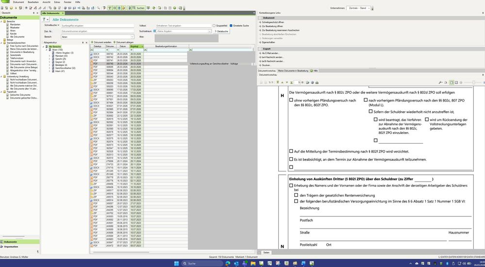

Um jede Ausrede, es werde ein anderer Viewer verwendet zu unterbinden. das gleiche Dokument auch nochmals in der Dokumentenvorschau der Dokumentenablage.

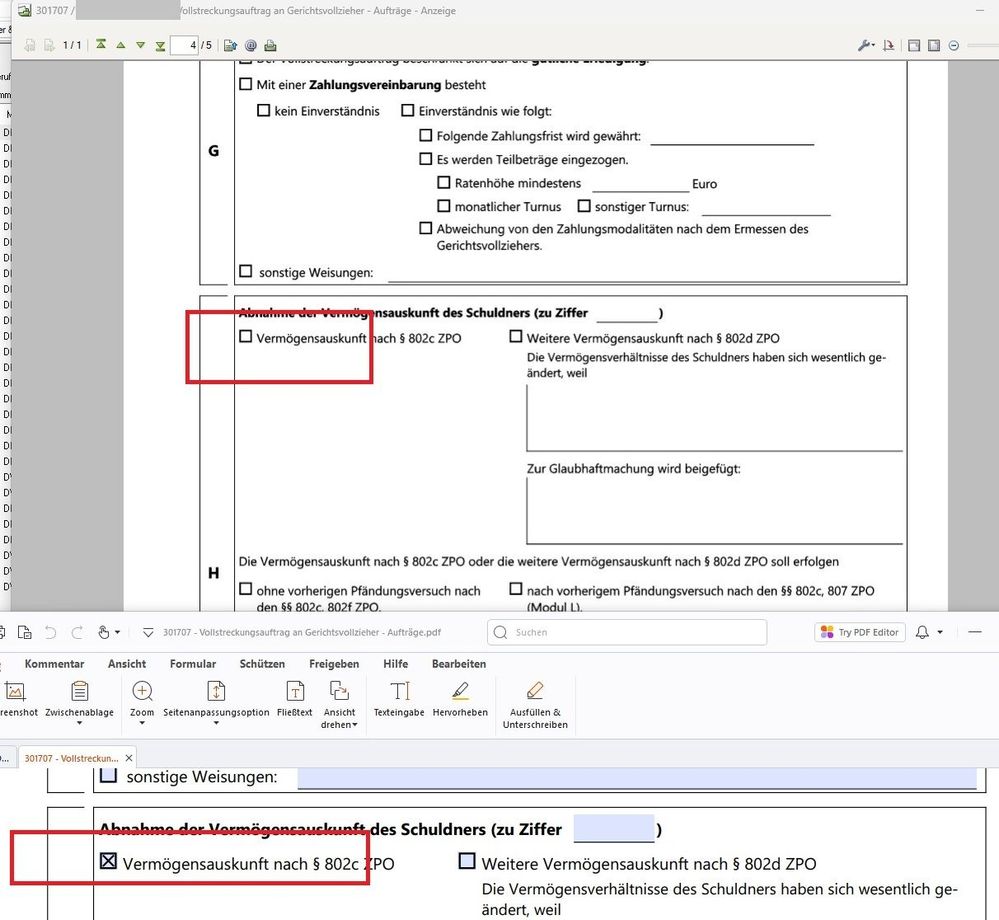

@Ralph_Rupprich Bei dem Thema muss ich @agmü unterstützen. Das Fehlerbild ist nun seit vielen Monaten das gleiche und es hängt immer mit dem DATEV-Viewer zusammen.
Wenn man das PDF in z.B. Adobe und/oder PowerPDF öffnet, sind alle Haken sichtbar.
Wenn man das PDF über den DATEV-Viewer (z.B. Dokumentenablage // DATEV Anwaltspostfach) ansehen möchte, sind die Haken nicht zu sehen.
