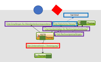

Das Aufteilen beginnt mit der Entscheidung auf welcher Nummer das Unternehmen gespeichert werden soll. Ich würde das Unternehmen möglichst auf der bestehenden Nummer belassen und nur den privaten Teil verschieben. Bei mir, da ich genügend Lücken gelassen habe, immer bestehende Nummer +1.
Ich hatte gestern Abend auch den Gedanken, dass es insbesondere mit Blink auf die DUO Bestände einfacher ist die natürliche Person aus dem Typ 2 raus zu lösen.
Bei uns hat es keine Lücken. Daher der Gedanke 11500 als Unternehmen bestehen zu lassen und dann 21500 als natürliche Person neu anzulegen.
Die Trennung beginnt mit dem Wegordnen der Personenadressaten aus dem Mandat und dann auf Typ 3 (Unternehmen umstellen. In Schritt 2 das Privatmandat mit Typ 1 anlegen und die Personenadressaten neu zuordnen, Kinder, Beteiligungen etc. hängen am Adressaten. Mitarbeiter, Rechnungs- und Debitoreneinstellungen erfassen und fertig und prüfen.
in diesem Fall:
lila = duplizieren
blau = natürliche Person
rot = Unternehmen
Wobei unter natürlicher Person und Unternehmen die Kommunikationsstammdaten, die Adressdaten,.... manuell zu pflegen sind. (ggf. identische Telefonnummer, abweichende Adressen, abweichender Rechnungsempfänger...)
(*Kind fiktiv)
Wenn ich in dem Beispiel für Thomas Mustermann die 20278 als ESt Mandat anlege wünsche ich mir ein Tool was es ermöglicht die Daten zu duplizieren, neu zu verknüpfen. Tool im Sinne von grafisch aufbereitet, es gibt nur eine Breitbandverbindung ins Hirn Sensoren 1.0 (Augen)
Etwas zeitaufwändiger ist die Anpassung im DMS, in classic recht zeitintensiv, in meinem Neuen, nach Übernahme der Stammdaten, auch bei großen Beständen relativ schnell erledigt.
Dass wird eine zähe Aufgabe richtig.
Bleibt die Einstellung der Rechte für das neue Mandat. Mir hat mal jemand gesagt mit Rechtegruppen käme man ganz gut aus der Nummer heraus (wer das wohl war?).
Gerade Typ 2 Mandaten haben eher, zumindest bei uns, wenige zugriffsberechtigte Personen i.d.R. 1-2 --> nie Gruppen für angelegt immer über den Adminassistenten "all in".
