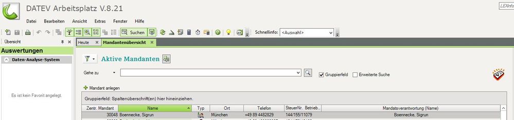

Liebe Community,
in Anbetracht der Pflichten hinsichtlich des neuen Geldwäschegesetzes und der damit verbundenen Legimitation der Mandanten, ist bei uns die Frage aufgekommen, ob es möglich ist den Stand der Legitimation der einzelnen Mandanten durch eine Spalte in der Mandantenübersicht zu hinterlegen bzw. anzeigen zu lassen.
Die Daten zur erfolgten Legitimation werden ja in den Stammdaten bei der natürlichen Person unter dem entsprechenden Reiter eingetragen.
Es scheint jedoch nicht möglich zu sein, diesen Reiter in der Mandantenübersicht unter den Stammdaten anzeigen zu lassen.
Die Möglichkeit die erfolgte Legitimation über die Spalte "Informationen/Merkmale" in der Mandantenübersicht anzeigen zu lassen, erwieß sich leider ebenfalls als Sackgasse. Dafür eine zusätzliche extra Liste zu führen, erscheint uns doch sehr mühsam.
Gibt es doch eine Möglichkeit den Stand der Legitimation in der Mandantenübersicht anzeigen zu lassen?
