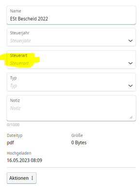

Im Posteingang von "Meine Steuern" können den zugeführten Dokumenten folgende Attribute zugeordnet werden, was durchaus sinnvoll erscheint.
In der Übersicht erscheint dann aber
Habe ich was übersehen oder die Leute hinter Meine Steuern ?! Gerade eine Sortierung nach der "Steuerart" macht Sinn und da hat sich jemand etwas dabei gedacht. Warum aber fehlt es in der Auswahl zur Sortierreihenfolge ?
Man hat leider immer wieder den Eindruck, dass mehrere Personen an einem Projekt jeweils autonom arbeiten.
Es sind halt auch die kleinen Steinchen im Schuh, die das Gehen unangenehm machen.

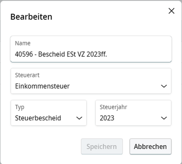

wie oben angekündigt wurde der Dialog beim Senden an DATEV Meine Steuern zwischenzeitlich angepasst.
Beim Senden an DATEV Meine Steuern können nun weitere Informationen zum Dokument, wie z.B. die Steuerart oder der Dokumenttyp, unmittelbar im Sendevorgang ergänzt werden.
Jennifer Karl | DATEV eG

Hallo Frau @Jennifer_Karl,
funktioniert sehr gut. Eine deutliche Zeitersparnis gegenüber der bisherigen Hinterlegung der weiteren Informationen im Portal von DATEV Meine Steuern.
