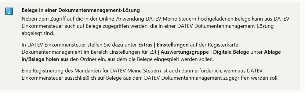

Laut Info-Datenbank, Dok.-Nr. 1003606 müsste es aber unter der neuen DATEV DMS doch möglich sein? Leiter haben wir noch das alte DMS und können nicht testen.
bfit
Nachricht 8 von 58
5169 Mal angesehen
Hallo Herr Högemann,
nach allem was ich zu diesem Thema mitbekommen habe, müsste DATEV Meine Steuern auch mit dem alten DMS gehen.
Aber der Knackpunkt für mich ist der letzte Satz des von Ihnen eingefügten Ausschnitts aus dem Dokument. Solang mir keiner plausibel erklären kann, wozu eine Registrierung meiner Mandanten bei DATEV notwendig sein soll, wenn ich Dokumente, die in meinem DMS vor Ort gespeichert sind, mit dem ESt-Programm verknüpfen will, bin ich nicht bereit diese Datensammlung der DATEV mitzumachen.
