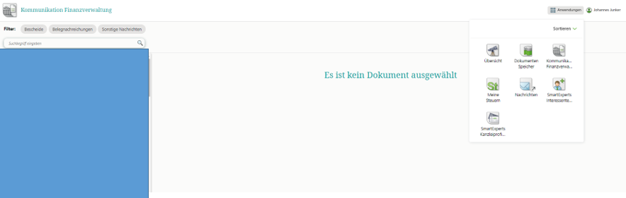

Super, das mit der DMS Ablage hat funktioniert, aber wo sehe ich die Gesamtübersicht? Wenn ich in die Kommunikation Finanzverwaltung schaue, sehe ich nur diverse Digitale Bescheide, aber keine Kommunikation bzw. Belege die wir eingereicht haben

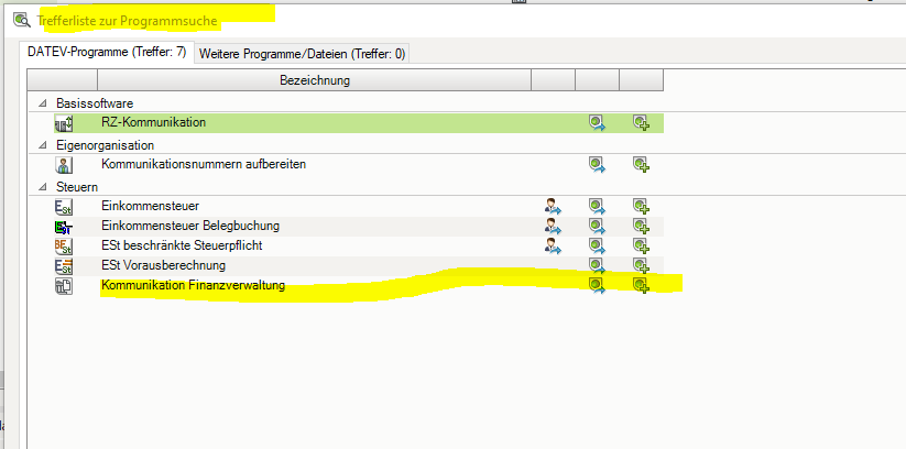

Wie meine Vorredner schon richtig beschrieben haben, gibt es zwei Möglichkeiten eine übermittelte Belegnachreichung / Sonstige Nachricht im Nachhinein einzusehen.
1. Sie stellen in der geöffneten Belegnachreichung / Sonstigen Nachricht oben unter Einstellungen die 'Ablage im Dokumentenmanagement der DATEV' für alle zukünftigen Übermittlungen ein.
2. Da es jedoch auch Kanzleien gibt, die kein Dokumentenmanagement nutzen, werden davon unabhängig die Übermittlungen in der Onlineanwendung Kommunikation Finanzverwaltung abgelegt. Diese lässt sich über z.B. die Programmsuche 'Kommunikation Finanzverwaltung' öffnen.

Was von @theo beschrieben wurde, ist eine andere Problematik. Da kann die Kommunikation Finanzverwaltung geöffnet werden und es können Belegnachreichungen und Sonstige Nachrichten gesehen werden (links in der Liste der Ordnungsbegriffe), nur die Vorschau dieser Belegnachreichungen / Sonstigen Nachrichten lässt sich bei manchen Übermittlungen nicht anzeigen. Dies ist ein Darstellungsproblem, welches scheinbar mit dem aktuellen Viewer zusammen hängt, wir jedoch noch nicht lösen konnten.
Als Abhilfe können Sie diese Übermittlung dann über den Button image.pngoben rechts herunterladen und erhalten so eine PDF der Übermittlung inkl. der übermittelten Belege. Damit können Sie ggf. nachweisen, dass die Übermittlung stattgefunden hat.
