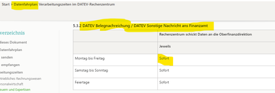

Nachricht 12 von 20
1366 Mal angesehen
die Daten werden per Sofortübermittlung an die Finanzverwaltung übertragen und stehen dann direkt danach in der Onlineanwendung Kommunikation Finanzverwaltung zur Verfügung. Geben Sie dem Programm im Zweifel ein paar Minuten.
Wenn das (wie von Ihnen geschildert) nicht der Fall ist, dann wenden Sie sich bitte an den Service, damit wir im Einzelfall genauer mit Ihren Daten recherchieren können. Eine generelle Störung konnten wir bis jetzt für gestern & heute nicht feststellen.
