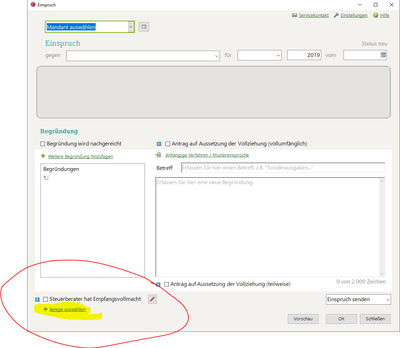

Hallo @theo ,
aber warum habe ich dann beim elektronischen Einspruch das Feld "Beleg auswählen".

Hallo @theo ,
Sie hatten geschrieben, dass beim Einspruch kein Beleg abgelegt wird, bei der Belegnachreichung schon.
Das ist m.E. das Problem. Wenn der elektronische Einspruch schon die Möglichkeit bietet, einen Beleg hinzuzufügen, und anschließend in einem weiteren Menü die Ablage dieses Einspruches in die DMS vorschlägt, dann verstehe ich nicht, warum nicht auch dieser Beleg (ggf. nochmals) zusammen mit dem Einspruch in der lokalen DMS abgelegt wird.
