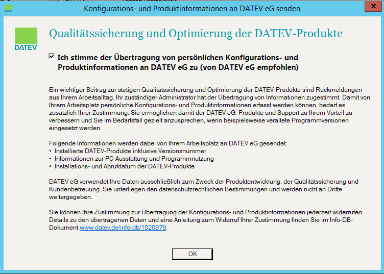

kann man der Übertragung, für alle User oder für jeden User einzeln, durch eine Datei oder durch einen Registry-Eintrag zustimmen oder nicht zustimmen? Sodass, dass Fenster nicht erscheint?
Wir wollen unsere Terminalserverumgebung aktuell auf Windows Server 2019 umziehen und konfigurieren und testen zur Zeit alles! Jeder, der 150 Terminalserverbenutzer, bekommt beim Login aber diese Meldung - 4 von diesen 150 Users benutzen DATEV.
Wir möchten die Meldung für alle User unterdrücken bzw. der Übertragung zustimmen / ablehnen.
Wie können wir das tun?
Im Autostart ist auch nichts zu finden.
Bitte im Klärung.

Hallo CitrixGuro007,
wenn der Übertragung durch den Administrator während der Installation zugestimmt wurde, erhält jeder Anwender bei der nächsten Windows-Anmeldung das Bestätigungsfenster - dies lässt sich nicht deaktivieren oder für alle Anwender automatisch beantworten.
Wenn im Rahmen der Installation nicht zugestimmt wurde, erhalten die Anwender auch keine Abfrage.
Einzelheiten hierzu finden Sie im Dokument Zustimmungserklärung zur Übertragung von Konfigurations- und Produktinformationen.
Christian Wielgoß

Nachricht 25 von 29
961 Mal angesehen
ich möchte, dass das entsprechende Zustimmungsfenster NICHT erscheint - somit darf ich der Übertragung, als Administrator, bei der Installation, nicht zustimmen. Korrekt?
Es reicht also wenn ich es auf dem TS-Server, im DATEV Installations-Manager (Extras | Einstellungen | RZ-Verbindung | Produktinformationen senden > Ich stimme der Übertragung von Konfigurations- und Produktinformationen an DATEV eG zu), einmalig deaktiviere, dann kommt kein Zustimmungsfenster bei den Benutzern mehr?
wielgoß
Nachricht 26 von 29
953 Mal angesehen
wenn die Übertragung insgesamt wie im Dokument beschrieben deaktiviert wurde, erscheinen keine Zustimmungs-Fenster.
Christian Wielgoß
