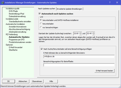

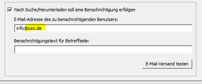

also ich erhalte immer eine E-Mail, wenn neue Installationsdateien runtergeladen wurden.
Müsste man mal im InstMan schauen, ob dort die Einstellungen vorzunehmen sind...
... ach ja hier unter Einstellungen

So wie @Gelöschter Nutzer das schon mittels Installationsmanager richtig beschreibt: geht aber schön und übersichtlich ist anders 😵. Zumindest kann ich aus der Benachrichtigungs-E-Mail der DATEV nicht schnell und einfach Updates erkennen.

Hatte beim ersten SC noch meine eigene Adresse nach der Info@... drin und das "Informative" unbedarft durch drei "x" ersetzt.
Wenn ich das gewußt hätte, hätte ich drei "y" genommen. Uppsi 🙏
