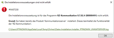

Leider bekomme ich nun die Fehlermeldung, dass ich den Kommunikationsserver verwende und es wird abgebrochen.
Wie gehts jetzt weiter?
Die aktuelle Version des Kommunikationsservers installieren. Taucht da nur "installiert" auf, einmal nochmal einen RZ-Abruf durchführen und auf gleiche Weise installieren.

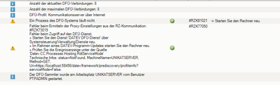

Ohje, den Kommunikationsserver kann ich im Installationsmanager nicht finden.
Ein RZ-Abruf schlägt fehl. DFU-Dienst wurde auch neu gestartet.

Ich musste den Kommunikationsserver deinstallieren und den RZ-Kommunikation in der neuesten Version installieren.
Die Deinstallation war leider im Installations-Manager nicht möglich. Hier sollte man eine einheitliche Lösung finden. Auch der Herr an der Hotline ging zunächst davon aus, dass die Deinstallation im Installations-Manager möglich ist. Da musste ich den Umweg über die Programmdeinstallation gehen.
