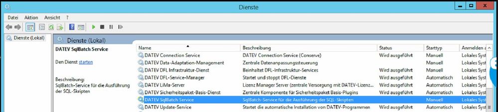

Nachricht 17 von 28
818 Mal angesehen
Hallo Herr @Christian_Tölle ,
direkt nach dem Reboot des Fileservers hatte ich den Prüf- und Sicherungslauf manuell (und erfolgreich) gestartet.
... kann man davon ausgehen, dass nach jedem Reboot des Fileservers auch die automatische Ausführung dieser "geplanten Aufgabe" funktionieren wird, also ohne vorherigen erstmaligen manuellen Start ?
... mich irritiert nämlich noch der Eintrag "manuell" für diesen Dienst
Christian_Tölle
Nachricht 18 von 28
811 Mal angesehen
Hallo vogtsburger,
die geplante Aufgabe wird ebenfalls funktionieren.
Mit freundlichen Grüßen aus Nürnberg
Christian Tölle
IT-Systemplattform

Harald_Sommer
Nachricht 20 von 28
771 Mal angesehen
Hallo vogtsburger,
Der DATEV SqlBatch Service wird nur für die Datenanpassung und für den Prüf- und Sicherungslauf benötigt. Für diese "Tätigkeiten" wird der Dienst angefordert und gestartet, ansonsten hat er nichts zu tun und kann gestoppt sein.

Nachtrag:
... habe soeben den Fileserver neu gebootet und bin gespannt, ob das eintritt, was ich (eigentlich) erwarte 😉
aktueller Status der Datev-Dienste:
(überraschender) neuer Status der Datev-Dienste (nach der SQL Online-Prüfung und -Sicherung) :
Fazit:
der Dienst "Datev Sqlbatch Service" wird offenbar automatisch von der "geplanten Aufgabe" mitgestartet und die Online-Prüfung und -Sicherung wird korrekt ausgeführt.
Sehr gut !
... die SQL Online-Prüfung und -Sicherung hatte jetzt einige Tage einwandfrei geklappt, aber ...
... da gestern zur erwarteten Zeit gar keine E-Mail-Benachrichtigung kam, habe ich die "Aufgabenplanung" aus der Entfernung gecheckt, und siehe da, die geplante Aufgabe (der SQL-Prüfung und -Sicherung) wurde nicht ausgeführt
Daraufhin habe ich die "geplante Aufgabe" manuell beendet und manuell neu gestartet --> erfolgreich
Ich vermute, dass die Aufgabe standardmäßig nicht (immer) beendet wird und dann am nächsten Tag mit dem neuen automatischen Start dieser Aufgabe kollidiert.
... also werde ich die maximale Laufzeit dieser Aufgabe so begrenzen, dass die nächste Ausführung nicht verhindert wird.
