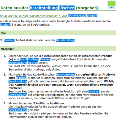

Insofern schaute ich mir die Funktion der "Bereitstellung löschen" an und führte dies auch entsprechend durch, da installiert war und die Daten nicht mehr vorrätig gehalten werden mussten.
Das Depot (winddvsw1/DATEV/DATEN/INSTMAN/Depot) umfasst bei mir ca. 20 Gb an Daten, die sinnfrei online gesichert werden und damit u.U. zu deutlich mehr Speicherkosten führen.
Heute morgen erhielt ich dann die beigefügte Information (Anlage) mit der Konsequenz, dass mein "Depot" wieder mit allen Updates/Hotfixes inklusive der Vollinstallation 15.0 gefüllt wurde.

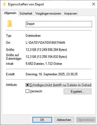

Bewusst erlebe ich es heute zum ersten Mal, dass heute Morgen nach der gestrigen Bereinigung des DEPOT nach der Installation wieder umfangreich abgerufen wird:
Ich verstehe noch nicht, was das soll - ich lösche die Bereitstellung nach der Installation und am nächsten Morgen wird alles wieder abgerufen!?

das Depot wird automatisch am Folgetag wieder gefüllt (wenn der automatische RZ-Abruf eingestellt ist).
Dies ist eine Sicherheitsmaßnahme.
Es besteht somit immer Zugriff auf die benötigten Daten, wenn eine Reparaturinstallation o.ä. nötig ist (oftmlas ist dann auch der RZ-Zugang nicht mehr möglich).
