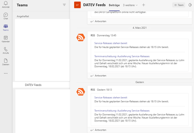

Hallo @blum ,
mit einem RSS Connector im Kanal könnten bereits die DATEV RSS Feeds (RSS (datev.de)) abonniert werden. Eine rudimentäre RZ-Status Abbildung wäre ohne Benachrichtigungen derzeit per Website Tab möglich: Add Website or URL to Microsoft Teams Channel - YouTube
Evtl. könnte der DATEV Status per RSS Feed Generator (bspw. RSS Generator - FetchRSS) RSS-fähig gemacht werden. Ansonsten könnte/müsste DATEV den RZ Status per Feed abbilden oder einen passenden Teams Connector erstellen.
Vielleicht hilft das ja "ein wenig".

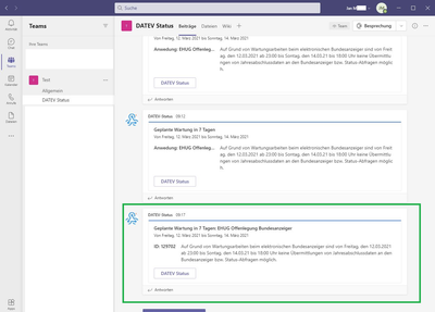

Ich habe das jetzt erstmal nur überflogen. Wenn aber datev-status.de ein JSON liefert, dann lässt sich das JSON bspw. per PowerShell verarbeiten und dann ebenfalls per JSON an einen "Webhook Connector" im Teams Kanal weitergeben.

Ich hätte einen "Prototypen" fertig, der den DATEV Status abfragt und (in der Theorie) Störungen per Teams Webhook in einen Teams Kanal sendet. In der Praxis fehlt derzeit eine Störung bzw. habe ich das "nur" mit den geplanten Wartungen getestet.
Eine Frage wäre jetzt, ob DATEV es überhaupt gestattet, den DATEV Status regelmäßig automatisiert abzufragen. Ein weiterer Punkt wäre, ob es nicht sinnvoller ist, "das Tool (derzeit ein PowerShell Script)" extern zu betreiben, damit die DATEVnet, DATEVasp, PARTNERasp, SmartIT Kunden im Fehlerfall auch informiert werden können, wenn diese Systeme gestört sind. Hätte auch den Vorteil, dass "nur" an einer Stelle der DATEV Status abgefragt würde. Eine andere Frage wäre, ob man die DATEV RSS Feeds (RSS (datev.de)) ebenfalls per Script nach Teams holen möchte/sollte oder ob sich da lieber jeder selber mit einem RSS Connector bedient.
DATEV-Status:
RSS Connector:
P.S.: Noch einfacher wäre es natürlich, wenn die DATEV bspw. bei den Produkten 19099 / 12355 im Shop direkt einen Teams Webhook entgegen nehmen würde. 🙂
