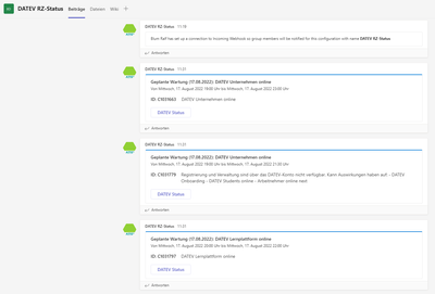

ich habe das Skript als Aufgabe am Fileserver angelegt, welches alle 5 Minuten ausgeführt wird. Hier das erste Ergebnis:
Super vielen Dank! 💐

danke für die Rückmeldung. Freut mich, dass alles funktioniert und benachrichtigt.
Ich verlinke bzw. Zitiere hier nochmal kurz auf/aus den/dem Post zum DATEV-Status, damit hier auch der derzeitige "Entwicklungsstand" vorliegt: https://www.datev-community.de/t5/Technisches-zu-Software/Neue-Version-DATEV-RZ-Status/m-p/299684/highlight/true#M24641
In Teams wird ein Team mit einem Kanal benötigt, der einen "Incoming Webhook Connector" bereitstellt: Erstellen eines eingehenden Webhooks - Teams | Microsoft Docs
In Windows wird eine geplante Aufgabe benötigt, die das Script triggert und unter Linux wäre es per Cron Job machbar, sofern man die PowerShell nachinstalliert.
Im Endeffekt informiert das Script:
  1. Eine Woche vor einer geplante Wartungen / Sollte eine kurzfristige Wartung angekündigt werden, halt erst ab dem Tag der Schaltung
  2. Sobald die geplante Wartung aktiv wird
  3. Sobald eine aktuelle Störung geschaltet wird
  4. Sobald die Störung behoben wurde
Jan
