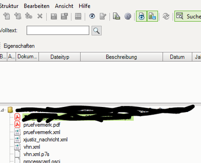

Im DMS die Dokumentenstruktur öffnen und dann die (PDF-)Datei wählen, die gedruckt werden soll. Von dort geht der Druck, weil dann nicht alle enthaltenen (nicht druckbaren) Dateien mit aufbereitet werden.

geht das in der Dokumentenablage auch? Da sehe ich zwar die PDF Dokumente:
Öffnen geht aber nicht, nur die Dokumentenvorschau, die keinen Ausdruck ermöglicht.

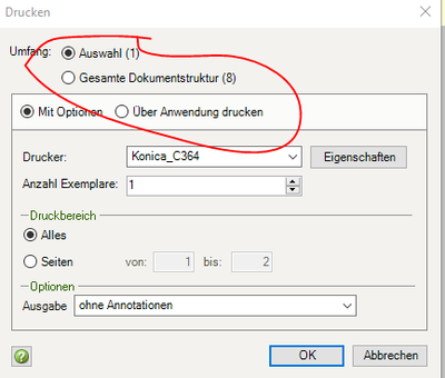

In der DMS-Dokumentenstruktur sehe ich auch die einzelnen Dokumente
Und wenn ich dann oben auf das Druckersymbol gehe, kann ich entscheiden, ob ich nur die markierte Datei oder alle ausdrucken will
