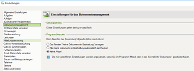

Aber jetzt möchte ich es explizit noch mal als Idee einbringen:
Es gibt ja immer wieder mal Probleme mit ausgecheckten Dokumenten.
Im DATEV-Arbeitsplatz kann man aber konfigurieren, dass beim Beenden ausgecheckte Dokumente automatisch eingecheckt werden.
Eine total sinnvolle Option. Leider ist diese benutzerspezifisch und dummerweise nicht standardmäßig aktiv.
Es war übrigens in DMS classic sinnvoller vorbelegt.
Das sollte dringend Kanzleiweit konfigurierbar sein oder es sollte wenigsten das automatische Einchecken standardmäßig aktiv sein.

DAFÜR! 💪 Wenn man proaktiv Probleme verhindern kann, bevor man auf sie trifft oder sie eintreten, ist das immer eine gute Sache,!
bergerberthold
2552 Mal angesehen
bin auch dafür das dies als Standard aktiv ist. Also "Dokumente beim beenden automatisch einchecken". Ebenso das man diese Einstellung "Kanzleiweit" mit einem Klick setzen kann.
Berthold Berger

Hallo @Doozer ,
speichern und einchecken hat meiner Meinung nach nichts einander zu tun. Sobald ich das Dokument öffne wird es "ausgecheckt" und wenn ich es schließe wird es "eingecheckt" auch wenn ich nichts ändere.
Berthold BErger

Hallo @bergerberthold ,
hab es noch nicht ausprobiert, bei mir hab ich es so eingestellt, dass ich beim Schließen gefragt werde und dann entscheide.
Ich hätte nicht gedacht, dass es ein Unterschied gibt zwischen "speichern" und "Bearbeitung abschließen/einchecken".
Andrea
bergerberthold
2504 Mal angesehen
Hallo @Doozer ,
das speichern Fenster bekomme ich trotz Einstellung "Automatisch beim Beenden einchecken" 😉
Berthold Berger

@bergerberthold
Das Speichern hat ja nichts mit der Ablage ins DMS zu tun, sondern ist die Voraussetzung. Würde man dieÄnderungen nicht in die temporäre Datei schreiben könnten diese ja nicht zurück in die Datenbank geschrieben werden können.
Doozer
2482 Mal angesehen
@bergerberthold
dann macht doch nur der mittlere Punkt Sinn und die anderen sind total überflüssig
bergerberthold
2460 Mal angesehen
@Doozer
richtig nur der mittlere Punkt ist der richtige. Die anderen kann man vergessen und sind überflüssig und machen nur "Probleme"

Hallo DATEV-Ideas,
vielen Dank für den regen Austausch.
Hier ein paar gesammelte Infos rund um das Thema:
  • Aus- und Einchecken:
    • Auschecken: Das Dokument wird aus der Datenbank geholt und die weitere Bearbeitung in DMS durch das Auschecken verhindert.
    • Einchecken: Das Dokument wird wieder in die Datenbank gebracht und die Bearbeitung für den nächsten Benutzer ermöglicht. Bei vorhanden Änderungen wird eine neue Revision erzeugt.
  • Speichern in Office:
    • Speichern über die Office-Diskette speichert nur auf dem Laufwerk.
    • Speichern über die DMS-Schaltfläche speichert direkt in die DMS-Datenbank.
  • Warum die Option "kein automatisches einchecken" bzw. "manuelles einchecken"?
    • Es gibt die Möglichkeit über das Kontextmenü (ohne Öffnen) manuell auszuchecken. Dadurch kann man die Bearbeitung durch andere Benutzer sperren und z.B. ein Dokument "mitnehmen". Dieses Dokument kann dann "offline" bzw. auf einem anderen Gerät bearbeitet werden und dann wieder "in DMS gebracht werden".
    • Ein "automatisches Einchecken" würde hier dazu führen, dass das Dokument nicht mehr "gesperrt" ist.
Ich hoffe die Hintergründe helfen bei der Einordnung. Nichtsdestotrotz macht das automatische Einchecken in einem Großteil der Fälle Sinn.
Einen guten Start in den Tag und viele Grüße
Helmut Lerm
Ah, so eine Art Lizenzausleihassistent nur für Dokumente? Und ich habe den Lizenzausleihassistenten weder verstanden noch jemals in 7J DATEV aktiv auch nur einmal genutzt 😄.
Will das jemand? Wenn ja, wer? Die 20% digitalen Vorreiter oder die analogen Kanzleien?
Bei jedem neuen Mitarbeiter müssen wir diese Einstellung von Hand treffen, weil es auch keine kanzleiweite Vorgabe gibt, oder? Wieder 1 manueller ProCheck Punkt mehr, an den gedacht werden muss. Super toll!

Hallo @metalposaunist,
die Möglichkeit wird (inzwischen) selten genutzt, da bin ich ganz bei Ihnen.
Mir ging es hauptsächlich darum, die Hintergründe darstellen, warum es diese Optionen gibt. Natürlich ist hier der Default nicht in Stein gemeißelt bzw. die Möglichkeit eine kanzleiweite Konfiguration denkbar.
Einen schönen Freitag und vorab ein schönes Wochenende!
Helmut Lerm

entschuldigt bitte, dass ich das Thema wieder aufgreife, allerdings in einem etwas anderen Kontext.
@Helmut_Lerm Sie haben ja das "manuelle auschecken" angesprochen...
Gibt es hierzu irgendwo die Möglichkeit, den Ort für die ausgecheckten Dokumente vorzugeben?
Ich habe bisher nichts gefunden.
@metalposaunist Ja, es klingt schon etwas altbacken wie der Lizenzausleihassistent, aber es kommt ja immer auf das Vorhaben an...
In meinem Fall sollen die Dokumente dann in einen Ordner ausgecheckt werden, der mit meinem iPad synchronisiert ist, ich dann über das iPad mit Stift z.B. Anmerkungen, Notizen machen kann und danach das Dokument wieder einchecken kann.
Markus Schmid
mkinzler
2167 Mal angesehen
Die Dokumente werden nach
%AppData%\Roaming\DokOrg\CheckOut
ausgecheckt
Markus_Schmid
2157 Mal angesehen
Hallo @mkinzler ,
ja, das weiß ich und ich habe mir schon Batch-Dateien erstellt, mit der ich die ausgecheckten Dokumente in das Synchronisationsverzeichnis und wieder zurück verschiebe.
Allerdings wäre ein Auschecken in ein selbst definierbares Verzeichnis schöner und sollte auch nicht so kompliziert sein. Hab auch schon in der Registry geschaut, aber da gibt es wohl auch nichts...
mkinzler
2152 Mal angesehen
Möglicherweise über eine Ordnerumleitung oder Dateisystemvirtualisierung. Oder mit der mklink-Brechstange ...
Markus_Schmid
2144 Mal angesehen
Hab schon einiges probiert und mich dann für die Batch-Variante entschieden...
Nur wäre mir eine richtige Lösung statt Bastler-Lösung lieber...
Gut, da kommt dann wieder der Marktplatz mit DATEVconnect ins Spiel, aber das ist wieder eine andere Sache...
Aber danke für die Tipps!!!
