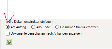

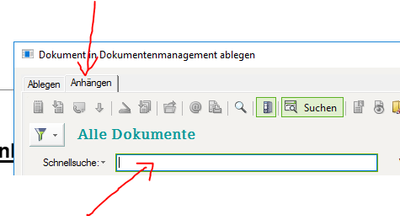

  • Über das Menü "Anhängen" speichern wir dann das Dokument unter obiger "DMS Dokument A"-Nummer
  • Am Ende des Anhängen-Dialoges wählen wir dann folgendes aus:
Dann haben wir hinterher in der DMS eine PDF-Datei mit der Original MS-Datei in der Dokumentenstruktur.

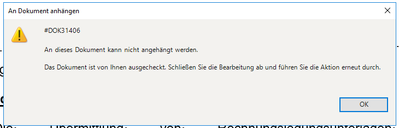

@Nicola_Teich ,
bitte nochmal prüfen, ob die "Fehlermeldung":
bei dem von mir geschilderten Szenario überhaut eine Fehlermeldung ist. Evtl. handelt es sich ja bei der Fehlermeldung um einen Fehler im Programm, denn warum soll ich in einem Dokument, welches ich geöffnet habe, keine Änderungen (welche auch immer; hier Umwandlung in PDF) vornehmen können/dürfen. Die Fehlermeldung macht doch nur sinn, wenn ein anderer Kollegen die Datei geöffnet hat.
Bei meinem Szenario gibt es mit mehreren Dokumenten in der Dokumentenstruktur kein Problem, da ich immer nur eine Datei mit dem Drucker  Drucker "DATEV Dokumentenmanagement" drucken kann.

Hallo in die Runde,
Irgendwie hadern wir immer noch mit der PDF-Erzeugung direkt am Dokument.
Folgender Weg würde zum Ziel führen:
  • ​Rechtsklick am Dokument -> Drucken ODER Word "schreibgeschützt öffnen" (wichtig: nicht zur Bearbeitung!) -> Drucken
  • per Druckertreiber "DATEV Dokumentenmanagement" als PDF ins DM drucken
  • per Register "Anhängen" an dasselbe Dokument "Am Anfang" ODER "Ans Ende" ODER "Gesamte Struktur ersetzen"
Hierbei gäbe es keinen Umweg über den Explorer. Wäre das akzeptabel?
Vielen Dank für Ihre Einschätzung.
Beste Grüße - Nicola Teich

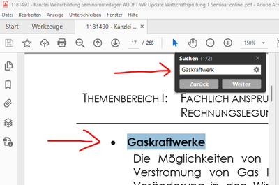

Hallo Frau @Nicola_Teich ,
in einer PDF kann man wie in fast allen Programmen für Windows mit strg+f nach Wörtern suchen. Wenn Sie eine PDF-Datei über Sky oder Acrobat erstellen oder einen anderen üblichen PDF Erzeuger, wird automatisch im Hintergrund wenn es sich um eine lesbare Datei handelt (z. B. Word-Datei) in der PDF die OCR durchgeführt:
Der einzige Druckertreiber, den ich kenne, der das nicht macht ist der DMS Drucker (warum auch immer)! Es wäre schön, wenn dieser DMS Drucker auch immer die OCR Erkennung in der PDF macht.
Die DMS COR läuft natürlich nochmal zusätzlich im Hintergrund. Das funktioniert. Aber leider nicht die Suche in der PDF die mit dem DMS Drucker erzeugt wurde.
Ich hoffe ich habe mich verständlich ausgedrückt.
Gruß Ralf Blum

1661 Mal angesehen
Sorry, Asche über mein Haupt! Es geht wie es soll!
