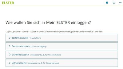

Und nun stehe ich dann vor folgendem Bild:
Es gibt zwar für die Punkte eine Onlinehilfe, aber mit den Auswahlmöglichkeiten, was womit möglich ist und was für wen möglich und empfohlen ist, überfordert mich mit den von uns - aktuell - angedachten Nutzungen etwas.
Eventuell vorhandene DATEV-Programm-Möglichkeiten oder -schnittstellen sind hier in meiner Betrachtungsweise nicht Berücksichtigt, weil mir derzeit nicht bekannt.
Ich weiß zwar, dass es bei DATEV die Möglichkeit der vorausgefüllten Steuererklärung gibt, mit den dafür erforderlichen Voraussetzungen habe ich mich derzeit aber noch nicht beschäftigt und wird auch auf jeden Fall in diesem Jahr keinerlei Thema sein.
Langer Text kurzer Sinn: hat jemand einen Tipp, welcher Elsterzugang für uns am sinnvollsten wäre?

Hallo @m_brunzendorf,
alles gut, dafür gibt es doch die Community wo man sich unterstützt ! 😎
Ich würde einmal sagen, dass früher (so zumindest meine Erinnerung) in vielen Kanzleien der Zugang über die Zertifikatsdatei angelegt wurde. Hatte insofern das Problem, wenn man sich nicht gemerkt hatte wo man das Zertifikat auf dem Rechner abgelegt hatte 😅
Die Nutzung via Personalausweis ist sicher eher gedacht für den einzelnen Steuerpflichtigen = Privatmann
Sicherheitsstick wie es dort steht für Unternehmen
Wir nutzen unseren aktuellen Zugang über die Signaturkarte, also mit der SmartCard - funktioniert über den sogenannten ELSTER Authenticator an sich ganz gut 😉
P.S.: By the way: für die VaSt und auch für den Fragebogen zur steuerlichen Erfassung bräuchte es eigentlich kein Elster-Konto 🤔 wir Nutzen die VaSt über das EStE-Programm und es klappt so wunderbar !

Auch ich kenne bei Kanzleien nur die Zertifikatsdatei inkl. Passwort. Das zentral abgelegt und als Kopie auf einem Sicherungsmedium nochmals abgelegt, sollte nichts schief gehen.
Achtung: Die Datei läuft maximal 3J und muss zum Ende der Laufzeit erneuert werden. Ist man 1 Tag zu spät, kann man den ganzen Prozess von vorn machen, weil man wie bei DATEV abgelaufene Zertifikate nicht mehr verlängern kann. Also am besten einen Knick ins Ohr machen aka eine Planner Aufgabe, Outlook Aufgabe, ...

Wir haben uns nun erst einmal für das Zertifikat entschieden, und Emailerinnerungen hin-oder-her... sicherheitshalber wird es vorab eine Outlookerinnerung geben, damit mit dem Zertifikat alles glatt läuft. 🙂
Danke sehr für eure Antworten, Hilfestellungen und Tipps.

Kurze Antwort: 2 Konten
1. Konto mit Zertifikat - kann fast alles erledigt werden (Steuererklärungen, Voranmeldungen etc.). Zertifikat auf Netzlaufwerk. VASt nur max. 20 Berechtigungen.
2. Konto mit Berufsträgerkarte - VASt können unbegrenzt direkt in Elster über Verfahren mit Abrufcode registriert werden. Hier: Keine Vollmachtsdatenbank / kein Steuerkonto. Die Berechtigung(en) hängen an der Karte und dem Elster Konto!

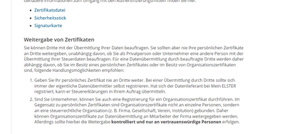

Hallo @Grundsteueropfer
Wenn Angestellte in der Kanzlei damit arbeiten sollen dann ist "Organisation" auszuwählen.
Seht auch auf der Elster Seite ELSTER - Sicherheit
(weitergabe von Zertifikaten)
Einzelne Mitarbeiter können dann im Online-Bereich glaube ich eingetragen und mit der Organisation "verknüpft" werden. Ob die dann auch ein eigenes Zertifikat im Rahmen der Organisation erzeugen können weiss ich nicht. Ist aber für die Berabeitungen in Elster (USt-VAs, Grundsteuer usw.) nicht relevant. Bei uns in der Kanzlei bin nur ich als Kanzleiinhaber/Steuerberater hinterlegt und die Angestellten nutzen das Elster-Portal.
Das Elster-Zertifikat ist zentral hinterlegt und die Mitarbeiter haben darauf zugriff und das Passwort.
Fehlende Smart-Card für einen Mitarbeiter ist für Elster nicht relevant.

@Grundsteueropfer
Nachtrag: Vielleicht ist der Bildschirmausdruck selbsterklärend:
