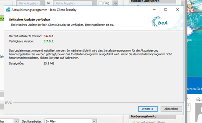

weiß jemand, ob diese beA-Version mit DATEV funktioniert?
Viele Grüße aus dem heißen Süden
Markus Lorenz
Jana_Then
Nachricht 2 von 19
1565 Mal angesehen
Hallo Herr Lorenz,
wenn Sie DATEV Anwalt classic 11.56 (Service-Release, 10.06.2021) installiert haben, können Sie das Update installieren.
Aktuelle Version DATEV Anwalt classic
Jana Then
Freundliche Grüße - Jana Then

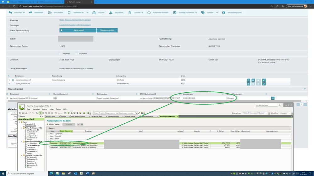

Hallo Herr Kollege,
warum nutzen Sie diese besch... Software überhaupt noch?  Bei uns ist diese Software zwar installiert, im Standard aber deinstalliert.  Dadurch dass der Postausgangskorb die Informationen zum Zugang der Nachricht nach dem übermitteln abruft haben Sie ein unmittelbares Feedback ob der Versand erfolgreich war.
Auf die Webseite gehen wir nur wenn es tatsächlich Versandschwierigkeiten gegeben hat.
Solange die jeweils aktuelle DATEV Anwalt Software installiert ist, kann die Software der BRAK getrost veralten (wenn Sie nicht läuft und deshalb ein Sicherheitsrisiko darstellen könnte).

Hallo Herr Kollege Müller,
Kann ich dieses Feedback auch verwenden, wenn wirklich einmal der Zugang meiner Nachricht bestritten wird? Leider kommt das immer wieder vor. Eine richtige Zugangsbestätigung erhalte ich doch nur über den Webclient. Wenn ich diese auch über die Schnittstelle der Datev erhalten könnte, würde ich auch auf das Zwangsupdate des Webclients verzichten.
Andreas Nürnberger
agmü
Nachricht 5 von 19
1477 Mal angesehen
Andreas Nürnberger
Hallo Herr Kollege,
da die Daten im WebClient mit den Daten, die im Postausgangskorb bereitgestellt werden, identisch sind, wie es der anliegende Screenshot zeigt,   Angaben.jpg
kann m.E. auf eine gesonderte Sicherung verzichtet werden und die Daten im Streitfall von der Kammerseite heruntergeladen werden, wenn es tatsächlich streitig wird.  Rechtsprechung hierzu kenne ich allerdings noch nicht.
GGf. wird man einem Richter durch Screenshots belegen können, dass die Daten, die im Postausgangskorb liegen mit den Daten der WebSeite identisch sind.  Im Hinterkopf habe ich eine Entscheidung, die für die Glaubhaftmachung des Versandversuchs sogar Screenshots fordert.
Für die tägliche Arbeit reicht der Postausgangskorb in jedem Fall.  Ich kann mir allerdings auch kaum einen Sachverhalt vorstellen wo nach längerer Zeit die Frage des Versand/Zugangszeitpunkt noch streitig wird.  Nach meiner Wahrnehmung treten diese Auseinandersetzungen/Debatten sehr zeitnah zum Versand der Nachricht auf, mit der Möglichkeit dann immer noch auf der Webseite die "offiziellen" Daten zu sichern.

Hallo Herr Nürnberger,
Sie haben recht: Bei der Statusanzeige Zugegangen einer beA Nachricht im Ausgangskorb handelt es sich nicht um einen gerichtsfesten rechtlichen Zugangsnachweis. Das Speichern der technischen Eingangsbestätigung von beA Nachrichten ist von der Schnittstelle der Bundesrechtsanwaltskammer zur Kanzleiorganisations-Software noch nicht umfasst. Es ist also technisch derzeit gar nicht möglich, die technische Eingangsbestätigung automatisch mittels einer Kanzleiorganisations-Software zur Akte zu speichern.
Wie Herr Müller aber sagt, genügt es idR., die Nachricht im beA-Webclient nach dem Bestreiten zu exportieren. Diese bleibt ja dort im Ordner "von DATEV abgerufen" erhalten.
