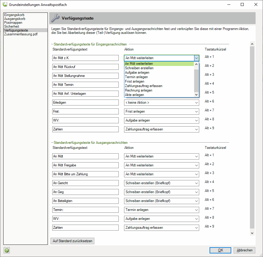

es ist soweit: ab DATEV Anwalt Kommunikationspaket 2.14 (Service-Release, 25.11.2021) können Sie zu den Standard-Verfügungstexten Programm-Aktionen hinterlegen, die automatisch in der Schnellinfo (Teil-)Verfügungen ausgeführt werden können.
Auslieferungszustand Standard-Verfügungstexte im KommunikationspaketAuslieferungszustand Standard-Verfügungstexte im Kommunikationspaket

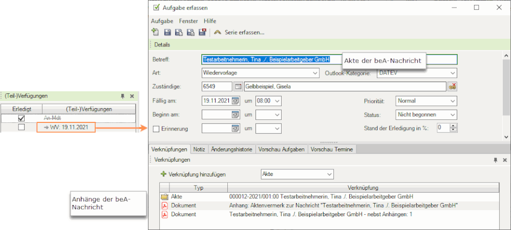

Zum Anstoßen einer Programm-Aktion klicken Sie einfach auf den Link in der Schnellinfo (Teil-)Verfügungen.
Hier können Sie die Teilverfügungen nacheinander abarbeiten und als erledigt kennzeichnen.
Wenn Sie bei der Verfügung WV: die Programm-Aktion Aufgabe anlegen hinterlegt haben (= Auslieferungszustand), öffnet sich das Fenster Aufgabe anlegen mit den Verknüpfungen zur Akte und den Anhängen der beA-Nachricht.
So können Sie Ihren Workflow vereinfachen und automatisieren.

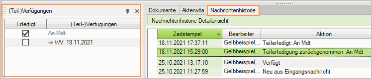

danke für die Information. Werden die Verfügungen denn jetzt auch protokolliert? Kann man nachvollziehen, wer wann welche Verfügung erstellt und abgehakt hat?
Silvia_Kubisch
Nachricht 11 von 11
539 Mal angesehen
Hallo @SchwaMa ,
ja, die Verfügungen werden seit  DATEV Anwalt Kommunikationspaket 2.13 (Service-Release, 28.10.2021) in der neuen Schnellinfo "Nachrichtenhistorie" protokolliert:
Schnellinfo Nachrichtenhistorie einer Nachricht im Anwaltspostfach
