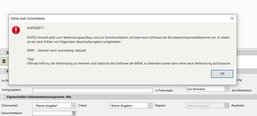

#APO00017 allgemeiner Fehler
zumindest die Fehlerbeschreibung ist diesmal eine andere
nachdem es nicht nur bestimmte Kanzleien sondern alle heute aktualisierte betrifft denke ich da passt was noch nicht und hoffe auf den Hotfix für den Hotfix

Diese Meldung kommt übrigensDiese Meldung kommt übrigens
