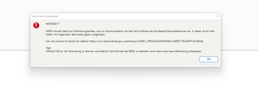

kann es sein, dass Sie diese Fehlermeldung(-en) erhalten?
Beide Meldungen erhalten wir nunmehr ebenfalls.  Heute morgen lief noch alles fehlerfrei.  Bemerkbar hat sich das ganze bei uns dadurch gemacht, dass sowohl die Auswahl der Signatur, wie auch der ersten PIN-Eingabe sehr lange dauert und die Fehlermeldung vor der zweiten PIN-Eingabe eingeblendet wird.
Für mich sehen die Fehler nach einem Problem bei der BRAK aus; wieder etwas auf das Anwalt classic keinen Einfluss hat - leider😎.
