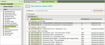

In der Akte können Sie mit der neuen Version im neuen Arbeitsblatt GwG-Kataloggeschäfte ein oder mehrere Kataloggeschäfte wählen. Wenn die Akte nicht GwG-relevant ist, können Sie das ebenfalls in der Akte festlegen. Unter Unsere Kanzlei | Akten | GwG-Relevanz können Sie die Akten nach GwG-Relevanz sortieren, gruppieren oder filtern.
Anleitung:  GwG-Relevanz von Akten festlegen

wir versuchen gerade dem kammervorschlag gemäß eine Bewertung der GwG-Bezugsakten vorzunehmen. Ich kann mir jetzt in dem Bereich "Akten GwG-Relevanz" die Akten mit GwG-Relevanz anzeigen lassen.
Nutzbar wäre das Feature nun wirklich, wenn ich mir auch die (zur Akte erfasste) konkrete Katalogtätigkeit mitanzeigen (und gruppieren lassen) könnte.
Übersehe ich das? Wenn nein: hier wäre es notwendig, dass auch die Art der Katalogtätigkeit auflistbar wäre.

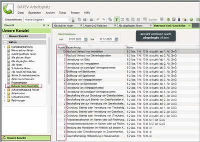

Ab DATEV Anwalt classic 15.14 (Service-Release, 28.11.2024) können Sie eine aktenübergreifende Liste mit der Gesamtanzahl der Kataloggeschäfte in DATEV Arbeitsplatz anzeigen. Dazu doppelklicken Sie unter Unsere Kanzlei | Akten auf Betreute GwG-Geschäfte.
Programmänderungen - DATEV MyUpdates
GwG-Relevanz von Akten festlegen und dokumentieren, Kapitel 3.4 Anzahl der GwG-Geschäfte anzeigen und dokumentieren

Sie können für die Dokumentation bei der Bundesrechtsanwaltskammer aber das Arbeitsblatt Betreute GwG-Geschäfte nutzen. In der Spalte Anzahl werden auch die abgelegten mitgezählt, nicht nur die aktiven Akten. Vielleicht hilft das schon weiter.
