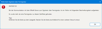

Hallo Zusammen!
Hat noch jemand diesen Fehler bei der Nutzung der Fernsignatur!?
Hatte vor der Umstellung eine Zweitkarte mit aufgeladener Signatur, welche ebenso auf Fernsignatur umgestellt worden ist.
Sieht so aus, als wenn dies in DATEV Anwalt nicht berücksichtigt wird!?

Hallo @rapries ,
im Moment unterstützen wir in DATEV Anwalt classic nur die Nutzung einer (einzigen) Fernsignatur. Wir analysieren das Problem aktuell und prüfen, warum es in einigen Fällen - wie bei Ihnen - mehrere Fernsignaturen gibt. Bisher sind wir davon ausgegangen, dass jeder Rechtsanwalt höchstens 1 Fernsignatur-Zertifikat haben kann.
Wir planen, mit dem Service-Release DATEV Anwalt classic 13.16 (voraussichtlich 26.01.2023) mehrere Fernsignatur-Zertifikate zu unterstützen. Wenn Sie mehrere Fernsignaturen einsetzen, kommt dann ein weiteres Fenster zur Auswahl des richtigen Zertifikats.
Bitte nutzen Sie bis dahin die Hochlade-Funktion im Fenster beA-Nachricht anlegen und signieren Sie auf der beA-Webseite oder lassen Sie die Nachricht durch den Rechtsanwalt im eigenen beA-Postfach versenden.

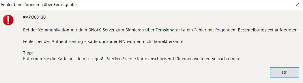

Nein, die Meldung erscheint nicht. Ich habe allerdings, wie ich gerade festgestellt habe, den identischen Fehlercode wie oben (#APO00130), aber einen anderen Text: "Fehler bei der Authentisierung - Karte und/oder PIN nicht korrekt erkannt".

Welchen Kartenleser verwenden Sie?  Ich konnte sowohl beim Cherry ST2000-U, aber auch mit einem Reinert SCT komfort, beobachten, dass dieser die Karte nicht erkennt.  Bei einem zweiten Reinert SCT lief alles problemlos.
Da das gleiche Verhalten (Nichterkennen der Karte) auch bei der Anmeldung an der Webseite aufgetreten ist, vermutet ich die Ursache für diesen Fehler eher auf Seiten der BRAK/BNotK liegt.

Wer zwei Fernsignaturen hat, kann einer dieser in der WebAnwendung von beA BRAK auch auswählen, welches bisher in DATEV Anwalt nicht möglich ist.
Daher die Lösung von Frau Kubisch, wenn auch aufwendiger, derzeit jedoch die einzige Umgehung der Fehlermeldung.

933 Mal angesehen
nein, im Webclient erhalte ich keine Fehlermeldung. Dort funktioniert es einwandfrei:
Ich kann auch mit der Anwendung eines Drittanbieters (Governikus DATA Boreum ) signieren. Und ich kann Schriftsätze via Datev versenden und empfangen. Nur halt nicht über Datev Anwalt Pro signieren.
Ich verwende den integrierten Kartenleser in meinem Laptop (VPN, Terminal-Server, Windows Server 2022, aktuellste DATEV-Version vom 30.12.). Ich hörte von einer Assistentin, dass es auch bei meinem Kollegen, der ein Reiner-Gerät nutzt, nicht funktioniert (Ich habe wg. Urlaub noch nicht direkt mit ihm gesprochen).
Da es mit der Drittanbieter-Software funktioniert, vermute ich, dass es ein "DATEV-Problem" ist.

566 Mal angesehen
Hallo @stevi ,
DATEV Anwalt classic unterstützt nur von der BRAK unterstützte Chipkartenleser mit Tastatur (PIN-Pad) (siehe beA-Hilfe). Chipkartenleser ohne PIN-Pad und interne Chipkartenleser in Notebooks werden dagegen nicht unterstützt.
