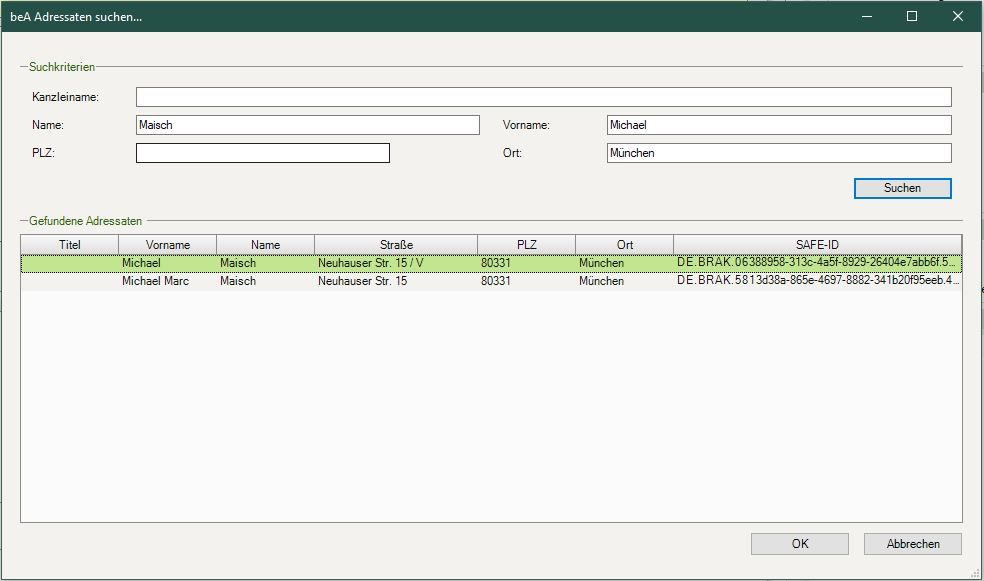

wir haben uns beim Postausgang über beA so organisiert, dass die ReNos die beA-Nachrichten vorbereiten und der jeweilige RA diese dann im Ausgangskorb öffnet, alle Angaben prüft und dann Dokumente signiert. Sodann wird bereitsgestellt, später versendet.
Derzeit ist es wohl nicht möglich, eine Nachricht an zwei Empfänger zu übermitteln, wie es in der Webanwendung geht. Wäre schön bei Zustellungen im Parteibetrieb. So muss alles zweimal oder noch öfter gemacht werden. Oder geht das schon?
Es ist wohl auch nicht möglich, die Adressierung der Nachricht zu prüfen. Das halte ich für sehr wichtig. Es mag wohl nur ein Kammergericht geben. RA Neumann, Schmidt etc gibt es viele. Wie soll man prüfen, ob der Richtige Empfänger ausgewählt wurde?
Für Vorschläge bin ich dankbar, Für je einen PSI natürlich auch 😉

Nachricht 7 von 18
826 Mal angesehen
will man prüfen, ob die Adressierung richtig ist, kann man nicht auf die vorausgefüllte Suche, sondern nur auf die leere Suche zurückgreifen.
Ich kann in der fertigen beA-Nachricht schlicht nicht sehen, welche SAFE-ID bzw. Anschrift der gewählte Empfänger hat.
Es geht mir nicht um die (erstmalige und sorgfältige) Auswahl, sondern um die Kontrolle dieser.
Beste Grüße Alf Zedler

agmü
Nachricht 10 von 18
826 Mal angesehen
Hallo Herr Kollege,
wie können Sie bei einer E-Mail erkennen, dass der "richtige" Empfänger ausgewählt wurde?
Sobald im Anzeigename nur noch der Name, nicht aber auch die E-Mail-Adresse hinterlegt ist, können Sie auch bei einer E-Mail nicht mehr erkennen, ob der "richtige" RA Müller ausgewählt wurde.
Um Abzugleichen ob die SafeID zutreffend übertragen wurde, müssten Sie in jedem Fall auf das amtliche Anwaltsregister zugreifen.  Wie wollen Sie hier eine absolut sichere Kontrolle erreichen.
Das Anwaltspostfach im Arbeitsplatz an dieser Stelle mit weiteren "Funktionalitäten" zu belasten halte ich für nicht zielführend; hier sind andere Funktionalitäten, die die Arbeit erleichtern wichtiger.
mfkg
Andreas G. Müller
Andreas G. Müller
