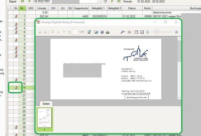

Habe ich in DAC eigentlich auch die Möglichkeit der jeweiligen Buchung i.R. der zahlungsein- & ausgänge direkt einen gescannten Beleg zuzuordnen als pdf Datei? Nein, oder?

1479 Mal angesehen
wie immer jein - diesesmal mit der klaren Tendenz zum Nein.
in Rechnungswesen gibt es für Rechnungen die in der Akte erstellt wurden Belegabbilder, die dann etwas so aussehen:
und in der gesonderten Spalte erkennbar sind;
Darüber hinaus gibt es derzeit keine Möglichkeit Belege mit Zahlungen zu verknüpfen.

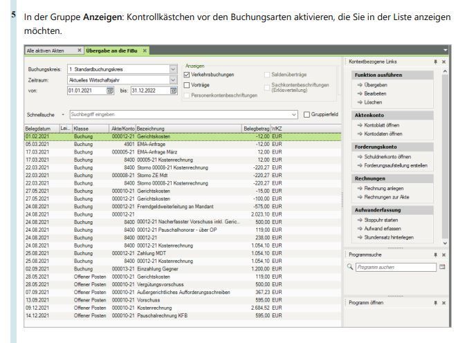

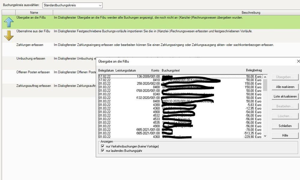

also lt. oberster DATEV Fensterzeile hab ich nun auch die Version 12.17. Bin auch direkt zum Punkt Übergabe an ReWe gegangen um mir das neue handling anzuschauen... laut Anleitung von DATEV soll dies ja wie abgebildet aussehen:
Mein Fenster zur Übergabe sieht jedoch weiterhin aus wie bisher. Find ich irgendwie seltsam... oder was meinen Sie?
Silvia_Kubisch
Nachricht 56 von 68
1220 Mal angesehen
Grund: Sie sind nicht entsprechend der Anleitung Kapitel 3 Schritt 2 vorgegangen, sondern den alten Weg.
2. Unter Unsere Kanzlei | Akten | Aktenkonten: Auf Übergabe an die FiBu doppelklicken.
Wenn Sie wie bisher vorgehen, wird noch das alte Fenster aufgerufen. Mit dem nächsten Service-Release werden wir aber eine Meldung einbauen, die das das neue Fenster öffnet.
Geschäftsvorfälle aus DATEV Anwalt classic nach DATEV Rechnungswesen übergeben

Frau Kubisch war schneller,
ich habe heute die Entwickler mit Auffälligkeiten in anderen Programmbereichen "beglückt". 😎😂😂
aber Sie haben grundsätzlich recht:  Der alte Weg existiert aktuell noch - daher fällt die Neuerung nicht ohne weiteres ins Auge.
Nachdem ich die Funktion "Übernahme aus der FiBu" die alle benötigen die nicht mit der Soforterfassung arbeiten und in REWE die Buchungen durchführen, vermutet ich mal, dass diese Funktion noch nicht umgesetzt ist und daher der alte Dialog so lange bestehen bleibt bis auch diese Funkion in der neuen (alten) Welt angekommen ist.
Andreas G. Müller
Silvia_Kubisch
Nachricht 58 von 68
1199 Mal angesehen
Genau das ist der Grund: Solange die Funktion "Übernahme aus der Fibu" noch nicht erneuert ist, lassen wir die alten Aufrufe an der Stelle noch bestehen.
Silvia Kubisch
SQ
Nachricht 59 von 68
1192 Mal angesehen
Achso okay das klingt logisch
SQ
Nachricht 60 von 68
1188 Mal angesehen
Das ist richtig. Grund ist, das ich unter
Unsere Kanzlei | Akten | Aktenkonten die Funktion "Übergabe an die FiBu" nicht habe. Sondern lediglich wie bisher die übergreifenden Funktionen wählen konnte
Aber ist ja auch nicht schlimm. Hab mich nur bissle gewundert. Danke für ihren Beitrag
