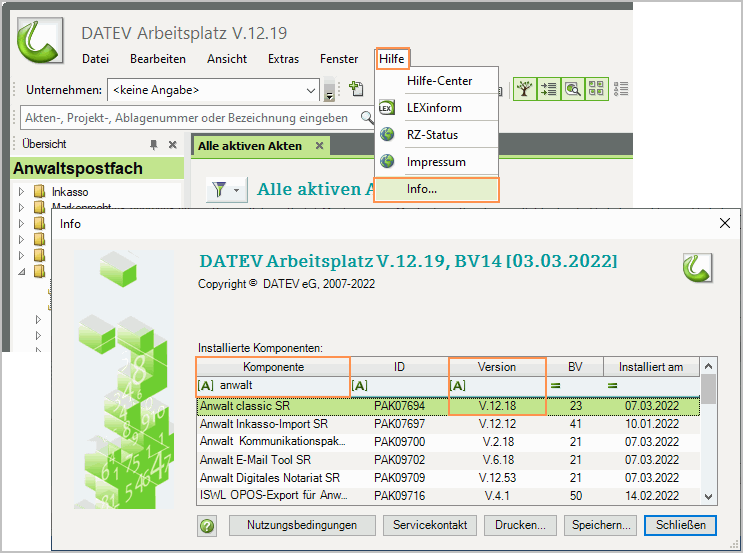

Wenn Sie diese Funktion unter Unsere Kanzlei | Akten | Aktenkonten gar nicht haben, spricht das eher dafür, dass Sie doch noch nicht DATEV Anwalt classic 12.17 installiert haben. Die Versionsnummer von DATEV Arbeitsplatz ist nicht unbedingt dieselbe wie von DATEV Anwalt classic.
Das können sie in DATEV Arbeitsplatz unter Hilfe | Info... im Fenster "Info" prüfen. Dazu geben Sie in der Erweiterten Suche in der Spalte "Komponente" Anwalt ein. Welche Version steht bei Anwalt classic SR in der Spalte Version?

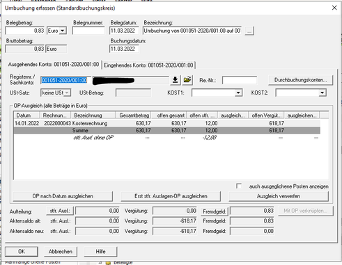

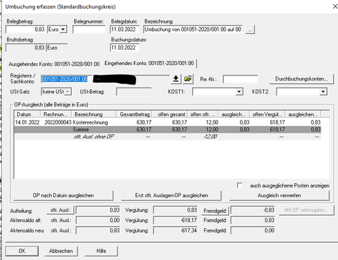

Nochmal kurz ein Problem beim Umbuchen... Ich will 0,83 € aus dem Fremdgeld ins Honorar buchen, wo auch noch genügend offen ist:
Ausgehendes Konto:
Eingehendes Konto:
Soweit so gut... sieht für mich bis dahin EIGENTLICH korrekt aus. Will ich dies jedoch mit OK bestätigen erhalte ich folgende Fehlermeldung:
Sorry aber das ist mir zu hoch. Wo ist das Problem?

Die Umbuchung funktioniert deshalb nicht, weil die 0,83 Euro doppelt umgebucht werden sollen.  Einmal aus Fremdgeld und nochmals aus Auslagen.  Dann würde das Fremdgeldkonto negativ.
Ich würde den Vorschlag verwerfen und nachfolgend im mittleren Bereich hinter den 618,17 das Feld mit der Maus aktivieren, dort die 0,83 Euro eintragen und darauf achten, dass nicht auch beim Ausgleich der steuerfreien Auslagen ein Eintrag erfolgt, dann funktioniert auch die Umbuchung.
