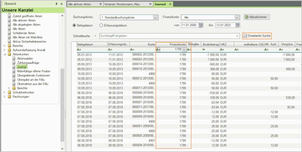

Sie können sich in DATEV Arbeitsplatz unter Unsere Kanzlei | Aktenkonto | Journal für einen bestimmten Zeitraum erfasste Zahlungen ansehen. Wenn Sie das Kontrollkästchen "Erweiterte Suche" setzten, können Sie in der Spalte Finanzkonto das Konto 1799 eintragen. Es werden dann nur die Zahlungen des Kontos 1799 angezeigt.
Arbeitsblatt Journal öffnen und drucken

In Rechnungswesen können Sie das Kontoblatt im Menü Auswertungen | Finanzbuchführung | Kontoblatt aufrufen:
Kontoblatt ausgeben
Dort sind natürlich nur die Buchungen enthalten, die Sie schon an Rechnungswesen übergeben haben.

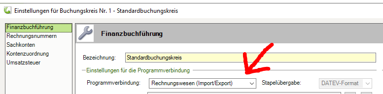

Nach Ihrer hilfreichen Erläuterung habe mir dann heute im Büro auch mal im System unsere Schnittstelleneinstellungen angeschaut und auch direkt dort die 2 Wege der Datenübermittlung richtig durchblickt.
Es gibt 2 verschiedene Varianten um eine Schnittstelle zw Anwalt classic und Kanzlei-RW aufzubauen.
1.) Programmverbindung "Rechnungswesen Import/ Export" (manuell; unsere jetzige Einstellung) und
2.) die von Ihnen genutzte Programmverbindung "Soforterfassung".
Für mich klingt die Variante der Soforterfassung genau nach der Verbindung die wir brauchen 🙂 Ich werde das ganze natürlich mit Verantwortlichen absprechen müssen, aber für den Fall der Fälle sie sind damit einverstanden, dann ist es doch bestimmt ungünstig die Einstellung mitten im Monat plötzlich zu ändern, oder? Denke um möglichst wenig Abstimmungsprobleme zu bekommen ist eine Änderung zum Monatswechsel hin wahrscheinlich sinnvoller, oder?

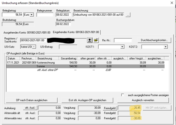

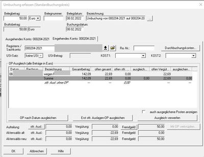

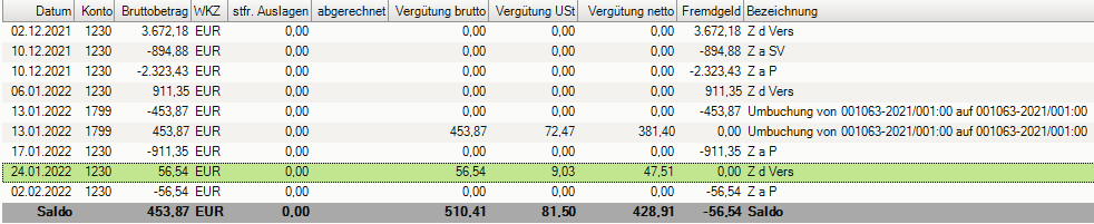

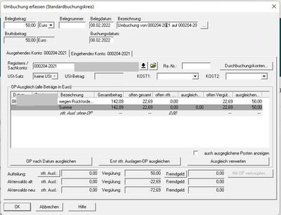

Nun habe ich jedoch folgenden Fall, wo ich wieder wie vor einer Wand stehe 😞 (also die Umbuchungen in Anwalt classic und ich werden einfach nicht warm miteinander ^^):
56,54 € wurden am 24.01.22 versehentlich ins Honorar anstatt ins Fremdgeld gebucht (siehe Bild 1; markierte Zeile) Der Januar wurde bereits an Rechnungswesen übergeben und auch schon festgeschrieben sowie die USt-VA übermittelt.
Bild 1)

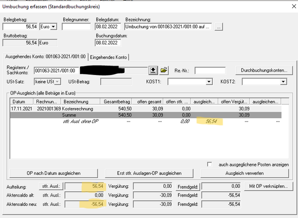

Ich öffne die Umbuchungen erfassen Maske und bekomme zunächst folgendes Bild nachdem ich Betrag & Aktennr. eingegeben habe:
Bild 2) Umbuchung erfassen - Ausgehendes Konto:
Frage 1: Muss ich hier bereit schon auf Ausgleich verwerfen klicken? Denn die dortige vorgeschlagene Aufteilung zu steuerfreien Leistungen ist ja auch nicht richtig... obwohl es aber ja wenigstens nicht mehr im Honorar steht. Jedoch dachte ich immer, das Ausgehendes Konto Fenster zeigt mir den aktuellen IST-Buchungsstand an und ich muss dann im nächsten Schritt im Eingehenden Konto die gewünschte Änderung erfassen. Sehe ich das falsch?
Bild 3) Umbuchung erfassen - Eingehendes Konto:
 Beim eingehenden Konto konnte ich die betreffenden 56,54 über die Schaltfläche Fremdgeld dem gewünschten Fremdgeld zuordnen... ich finde hier in dem Fenster sieht es ja so aus als könnte das Ergebnis richtig werden....

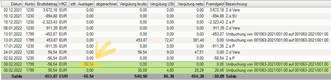

Jedoch zeigt sich nach Speicherung wie bereits im Ausgehenden Konto in Bild 2) vermutet....:
Bild 4) Ergebnis nach getätigter Umbuchung:
Frage 2: Was mache ich wo falsch?! 🙂
Ich danke wieder vorab für Ihre Hilfe & Ihre Mühe!!!!

Frage 1: Muss ich hier bereit schon auf Ausgleich verwerfen klicken? ...
Um tatsächlich "sauber" zu sein, können den vorgeschlagenen Ausgleich "verwerfen" und nachfolgend im Feld "ausgleichen" den Betrag erfassen, oder unmittelbar in das Feld "ausgleichen" am Ende der OPOS-Übersicht klicken.  Normalerweise müsste dann der Betrag automatisch nach dort übertragen werden, ansonsten manuell erfassen.
Es handelt sich um einen "Folgefehler". Das Programm hat alles "richtig" gemacht. Nur die Erfassung war noch nicht ganz optimal.
Es gibt, wie in der hier besprochenen Situation, Sachverhalte, bei denen die Zusammenfassung am Ende der Maske keine eindeutige Auskunft gibt. Ich nutze diese nur noch als "ersten Hinweis, wie das Ergebnis aussehen könnte.  Entscheidend für mich ist, wie es sich letztlich im Aktenkonto darstellt.

Umbuchungen die zu tätigen sind (zB Fremdgeld muss ins Honorar oder anders rum) stammen ursprünglich aus Bewegungen aus 2021. Somit möchte der Steuerberater natürlich auch das diese mit 2021er Datum umgebucht werden.
Umbuchungen in Anwalt classic kann ich datumtechnisch ja unterteilen in "Belegdatum" und "Erfassungsdatum". Wenn ich das beide Daten bspweise auf den 31.12.21 setze bekomme ich die Fehlermeldung das sich das Datum nicht im aktuellen Wirtschaftsjahr befindet. Wenn ich bei Erfassungsdatum 2021 hinterlege und bei Belegdatum 2022 kann die Umbuchung zwar ausgelöst werden; jedoch fälschlicherweise im Jahr 2022.
Haben Sie hier eine Idee? Ich hab auch schon versucht die Umbuchungen in Kanzlei-Rechnungswesen zu buchen und nach Anwalt classic zu exportieren, aber das ist ein Hin & Her was mehr Verwirrung schafft als alles andere, da die Stapel die ich in Anwalt classic einspiele alle festgeschrieben sein müssen. Was für die Probeansicht der Akten nach import der fremden Buchungen nicht wirklich praktisch ist.

@SQ  schrieb:
Nun habe ich bzgl. der Umbuchungen nämlich auch schon wieder die nächste Frage:
Haben Sie hier eine Idee? ...
Ja habe ich; nur: ob die Umsetzung tatsächlich rechtskonform ist will ich ausdrücklich offen lassen.  Wenn sich also (steuer-)rechtliche Probleme aus der Umsetzung ergeben:  ich war's nicht😎.  Gerade umsatzsteuerrechtlich kann es da ein böses Erwachen geben; insbesondere wenn die UStVA 12/21 schon draußen ist.
Die Umbuchung mit Beleg- und Erfassungsdatum aus dem Vorjahr geht.  Der Hinweis auf das nicht aktuelle Wirtschaftsjahr kann in diesen Fällen ignoriert werden.
Die Umbuchung wird im Aktenkonto mit dem 31.12.2021 angelegt; die Daten für Rewe werden so auch richtig bereitgestellt; Sie müssen "nur" in der Maske "Übergabe an die FiBu" unten den Hacken "nur laufendes Wirtschaftsjahr" entfernen.  Beim Einspielen in Rewe wird der Buchungsstapel auch nur für das Vorjahr angeboten (auch hier gibt es einen Workaround, der aber mit einer ordnungsgemäßen Buchhaltung nichts mehr zu tun hat).
Umbuchungen im Aktenkonto tragen generell nicht zur Übersichtlichkeit bei.  Daher ist es fast egal wo Sie die Umbuchungen vornehmen.  Auch führen Umbuchungen innerhalb der Akte zu einer falschen Darstellung im Schreiben "Abrechnung gegenüber Mandant" (im Schriftgut von Anwalt classic unter dem Kürzel BC06 zu finden).
@SQ  schrieb:
Dann hoffe ich mal mit 😄 Ich bin wirklich ziemlich DATEV affin muss ich ohne arrogant wirken zu wollen sagen, aber Finanzbuchhalterin mittels Anwalt classic zu sein ist weiß Gott sehr gewöhnungsbedürftig finde ich.
Auch wenn ich Ihre Einschätzung grundsätzlich nachvollziehen kann - muss ich dieser These als "nur" Anwalt leider widersprechen:  die Einfachheit der Buchungsmaske mit den beiden Buttons "Eingang" und "Ausgang" war für uns bei Einführung der Software eines der wichtigeren Kriterien.  Keiner von uns Anwälten und Mitarbeitern ist gelernter Finanzbuchhalter.  T-Konten waren und sind mir und allen anderen ein echter Graus.

Keine Sorge... alle Verantwortung liegt natürlich bei mir 😄
Okay... das bedeutet: die Fehlermeldung das dass eingegebene Datum nicht dem aktuellen Wirtschaftsjahr entspricht kann ich einfach mit okay wegklicken und die Umbuchung tatsächlich dann so speichern? Ich werde es morgen früh direkt versuchen. hatte irgendwie im kopf das ich dann auch entsprechend nicht speichern kann; aber ich lasse mich SEHR GERNE eines besseren belehren 🙂
Na das kann ich zu 100% nachvollziehen. Nicht-Buchhalter mit Soll und Haben und Konto und Gegenkonto in der Standard DATEV Buchungsmaske zu ärgern ist hier völlig fehl am Platz. Ich meinte eher die Umbuchungsgeschichte. Die ist mir einfach leider noch sehr spanisch... und auch die Darstellung bei der Zahlungserfassung zB über die Aufteilung in Auslagen, Fremdgeld & Honorar blicke ich einfach noch nicht ganz bzw. finde die Darstellung nicht optimal & einfach nachzuvollziehen. Ich schaue dann später nach getätigter Buchung lieber im Journal oder unter Aktensalden, oder -details der Schnellinfo nach. Ansonsten hätte ich hier bestimmt schon einige Fehler gemacht.
