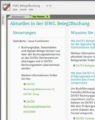

kann "ISWL_Beleg2Buchung" nun auch den "Buchungsdatenservice" nutzen ? - oder habe ich etwas mistverstanden ?
14
letzte Antwort am 08.08.2024 13:41:58 von björn
Nachricht 1 von 15
974 Mal angesehen
in der aktuellen Version "ISWL Beleg2Buchung V1.8" steht unter "Neuerungen" Folgendes:
... im Moment wüsste ich nicht, wie ich "ISWL_Beleg2Buchung" mit dem "Buchungsdatenservice" 'verkuppeln' könnte
... zugegeben: ich hatte bisher auch noch nie diesen Impuls verspürt
... im Moment bin ich schon glücklich, wenn "ISWL_Beleg2Buchung" die Belege korrekt mit den Buchungen verknüpft und ordentlich in "DUO" ablegt.
... sollte ich mich mit diesem neuen "Raketenfeature" beschäftigen
oder habe ich da bloß etwas mistverstanden ?

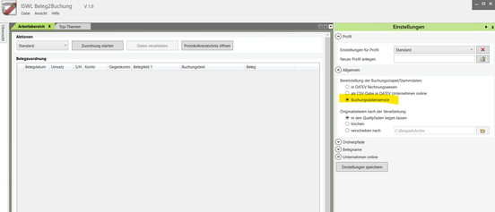

Ich würde sagen da gibt es nichts, was nicht zu verstehen ist.
Und das "verkuppeln" funktioniert auch ganz einfach:
Nachricht 3 von 15
935 Mal angesehen
... ok, ich sollte meine Einstellung zu den "Einstellungen" dieser Anwendung überdenken und immer erst dort nachsehen, bevor ich hier einen Beitrag einstelle 😎
... die Einstellungs-Option "Bereitstellung der Buchungsstapel/Stammdaten per Buchungsdatenservice" ist zu verstehen,
... die "Bereitstellung der Digitalen Belege" wird sich wohl über den "Ziel-Pfad der Exportdateien" --> "Buchungsdatenservice" abspielen
... wäre noch interessant zu wissen, ob die Belege dann in der gewohnten ISWL-Ablagestruktur landen und ob man sich den "Belegtransfer" sparen kann.
Momentan sehe ich die Vorzüge und Vorteile dieser Neuerung noch nicht ...
... könnte aber auch daran liegen, dass ich nicht gerne ohne Not einen funktionierenden Prozess wechsle
