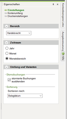

So komisch, diese Möglichkeiten habe ich gar nicht. So sieht's bei mir aus bei Kontoblatt:
Und Details siehe ich auch nicht...
Wir haben Datev V.13.14 vielleicht sehr veraltet...

Auszifferung aufheben ist überall grau, nicht klickbar.
Fehlen uns bestimmte Modulen?

Sie sprechen von ausziffern im Kontoblatt oder auf einem OPOS-Konto.
Laut Screenshot meine Sie scheinbar ausziffern auf einem Kontoblatt. Hatten Sie denn ein auszifferbares Konto geöffnet als sie den Screenshot gemacht haben?

Falls nicht bekannt, bei Sachkonten muss man in den Stammdaten zum Sachkonto die Oposfunktion aktivieren, sonst kann man nicht ausziffern.

13.14 ist aktuell
Der Bereich OPOS-Funktion kommt nur bei Konten, bei denen man die OPOS-Funktion auch eingerichtet hat.

Betrifft die Auszifferung das Ausziffern auf einem Sachkonto mit OPOS-Funktion oder einem richtigen OPOS-Konto?
Sachkonto mit OPOS-Funktion: wie von @deusex  erklärt
OPOS-Konto: bei einem OPOS-Konto wird im Kontoblatt die Auszifferungsfunktion grundsätzlich nicht angezeigt, hier muss direkt das OPOS-Konto geöffnet werden, Postenumfang umstellen von Offene Posten auf Alle Posten, betroffene Rechnung suchen; Rechtsklick auf jeweiligen Posten → Auszifferung aufheben
