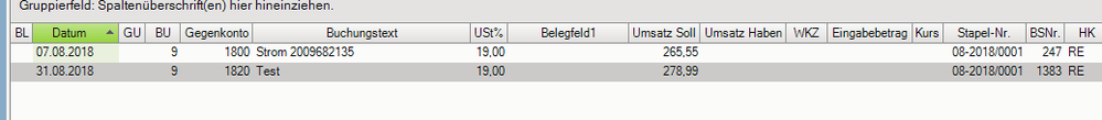

Wie wäre es nicht den Stornobuchungssatz zu wählen sondern den Originalen (falschen) und den nur mit F8 zu kopieren? Da sollte der "Korrekturaufwand" geringer sein.
T.Kahl
Das funktioniert nur, wenn Sie keine automatische Auszifferung verwenden, ansonsten würden Sie nämlich ihren richtigen Buchungssatz ausziffern.
