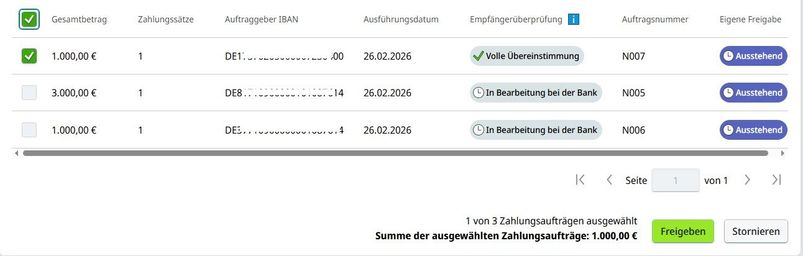

So, nach 1 Jahr ohne Datev und nur mit "alternativer Software" darf ich wieder in Datev arbeiten. Jetzt richte ich das Unternehmen ein und teste alles und komme genau zu diesem Punkt: VoP-Wahnsinn...
Also, eine Bank mit 2 Konten Einzelüberweisung und damit VoP. Überweisung auf eigene Konten, das passt eigentlich. Auftrag nach 15 Minuaten immer noch "In Bearbeitung bei der Bank". Okay, anderes Konto getestet. Gleiches Problem. Jetzt mal mit einer anderen Bank. Dort geht die Prüfung direkt auf "Volle Übereinstimmung" und ich kann diese stornieren.
Bank 1 ist eine VR und gibt die Rückmeldung, dass in deren System "Warten auf Unterschrift" steht, es also ein Fehler der DATEV ist!
Jetzt hier mal die Frage an @Büromäuse welche Bank war es bei Euch?
Frage an @Andreas_Thaler oder @Sarina_Schug Was kann ich als Nutzer denn tun um den Schrott aus der Liste zu bekommen? Jedes Mal ein Ticket an DATEV? Oder am besten die Bank wechseln? Hier muss doch von Datev eine Selbsthilfe zum löschen geschaffen werden! Es kann nicht sein dass ich diesen Datenmüll nun 30 Tage drin haben wie es @ManjaT schreibt. Und wenn das gar nicht geht, wie kann ich diese Bank dann nutzen?

Hallo @renek
das klingt nach einem fehlenden Recht (EBICS).
  • HVU & VPZ: lesender Zugriff auf alle freizugebenden Zahlungsaufträge inkl. Ergebnisse der Empfängerüberprüfung.
  • HVE & HVS: schreibender Zugriff für die Freigabe bzw. Stornierung von Zahlungsaufträgen.
  • CTV: Einreichen von SEPA-Überweisungen mit Empfängerüberprüfung
Bitte mal bei der Bank fragen, ob alle 5 Auftragsarten freigeschaltet sind.
Das Thema Stornierung haben wir auf dem Schirm ... ist aber derzeit noch in der Ausarbeitung.

Ich habe das mal so an die Bank weitergegeben. Der Mitarbeiter vergisst leider allzugern die komplette Hakenreihe zu setzen...
renek
Nachricht 7 von 12
302 Mal angesehen
Paar Tage hats gedauert, aber ja, jetzt geht es.
Es wurden nun alle Haken gesetzt "auch wenn diese nicht benötigt werden", aber es geht nun.
Bei der Stornierung wäre es wirklich gut, wenn man Aufträge die "hängen" aus der Liste bekommt. Laut Bank werden dort die Aufträge auch erst nach 30 Tagen im System gelöscht. Ist aber ein bissschen unkomfortabel wenn die jetzt ständig zu sehen sind..
