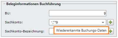

Hallo @Michael-Renz,
die Antworten von @noescher und @anderl sind richtig: Der Automatisierungsservice Rechnungen ist an dieser Stelle nicht im Spiel; die vorgeschlagenen Werte stammen aus dem Buchungsassistenten online und basieren auf den Buchungsinformationen, die aus dem DATEV-Rechnungswesen-Programm zurückgeschrieben wurden. Es handelt sich um die Angaben aus dem zuletzt gebuchten Beleg des betreffenden Geschäftspartners. Diesen Ablauf beschreiben wir auch im Kapitel 2.3 des Dokumentes  Rechnungserkennung:
Sie erkennen diese Daten an der Angabe Wiedererkannte Buchungs-Daten im Mouse-Over:

Liebe Frau @Antje_Naumann ,
danke für den Hinweis - der aber nicht richtig sein kann - der letzte gebuchte Beleg war in einigen (vielen) Fällen definitiv NICHT mit dem Buchungsvorschlag in Übereinstimmung zu bringen.
Und wenn eine Buchungserkennungslogik arbeitet, dann klemmt endlich den ASR dran - von mir aus gegen Geld. Wenn sich jede Abteilung mit ähnlichen Services befasst, brauchen wir uns nicht zu wundern, dass nix vorwärts geht.
Ressourcenverschwendung - wie ich es befürchtet habe.
