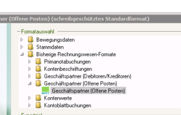

"...Exportformate für Offene Posten können nicht konvertiert werden."
bedeutet, dass für "Geschäftspartner (Offene Posten)" (s.u.) ein individuelles ASCII-Format erstellt werden muss. Oder gibt es noch eine andere Möglichkeit?

der Hintergrund warum sich Geschäftspartner nicht konvertieren lassen liegt darin, dass einige Datenfelder der Debitoren-/Kreditorenstammdaten sich mit DATEV pro geändert haben und daher nicht eindeutig den neuen Feldern zugeordnet werden können.
Im Fall der Geschäftspartner (Offene Posten) funktioniert eine Konvertierung, aber das Format muss ggf. nachträglich angepasst werden. Konkret werden wir überall dort, wo ein geändertes Feld in dem Format ausgewählt ist, ein Leerfeld übergeben. Das betrifft vor allem die alten Felder Name 1 und Name 2.
Die reinen Wertefelder aus der OPOS-Liste werden konvertiert. Das Standardformat aus Ihrem Screenshot wird vollständig konvertiert, da hier keine Felder der Geschäftspartner-Stammdaten enthalten sind.

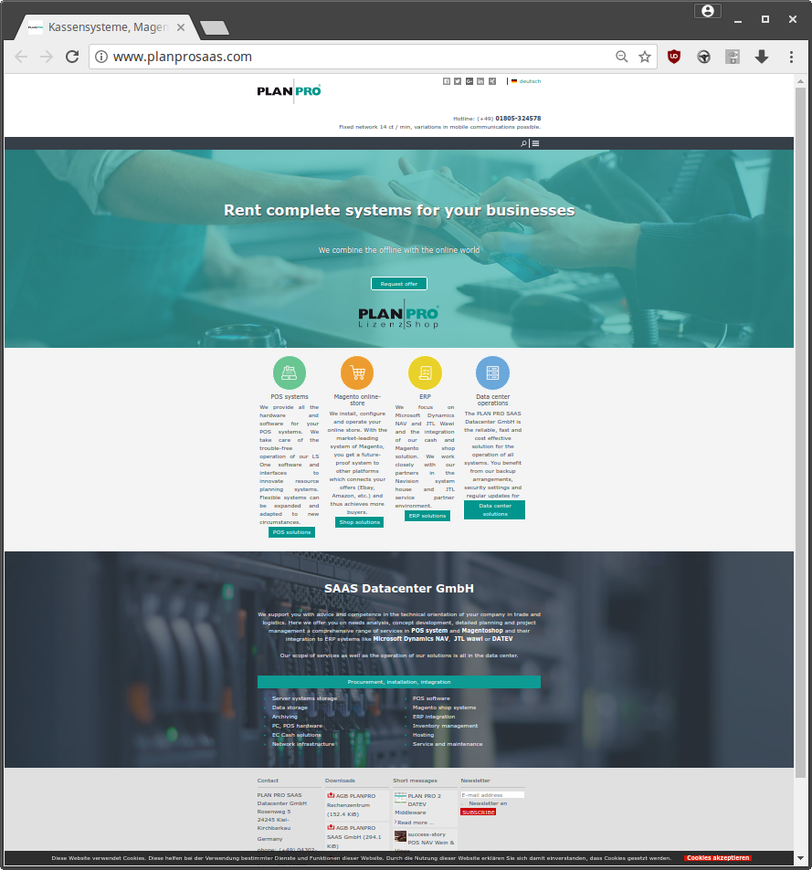

franzknoop
Nachricht 55 von 77
1390 Mal angesehen
Postversandformat zu DATEV Format
Guten Tag,
eine einfache Lösung finden Sie hier:
auf der Website unter
  http://www.planprosaas.com/
Ich habe es getestet. Die Umsetzung läuft schnell und fehlerfrei. Auch der Support bei Problemen lief telefonisch und innerhalb weniger Minuten.
Harzliche Grüße
Franz Knoop
Nachricht 56 von 77
1390 Mal angesehen
in dubio pro theo
hilverkus
Nachricht 57 von 77
1390 Mal angesehen
Beitrag gelöscht von @Marco Lachmann
Grund: Verstoß gegen die @Netiquette - unerwünschte Werbung
planpro
Nachricht 58 von 77
1390 Mal angesehen
Nachricht 59 von 77
1390 Mal angesehen
Wir hoffen Diese Information hilft Ihnen weiter.
Entscheiden Sie selbst.
in dubio pro theo

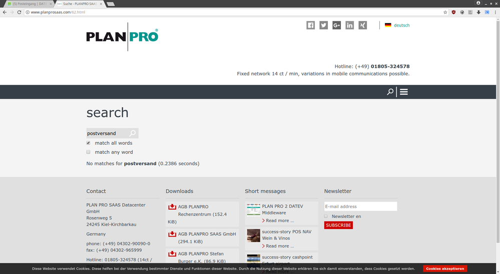

planpro
Nachricht 60 von 77
1390 Mal angesehen
Sehr geehrter Herr Behrens,
da es sich um eine Lösung für die DACH Region handelt, wird diese auf der Website für unsere englischsprachige Kundschaft nicht gesondert beworben.
Würde man auf der englischspachigen Seite allerdings auf den Lizenzshop Link gehen, so würde man ebenfalls die Informationen zu dem Postversandformat Modul finden.
