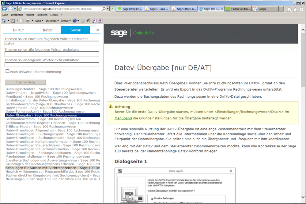

Sofern Sage 100 eingesetzt wird, ist übrigens auch eine Import-Schnittstelle für DATEV vorhanden, die jedoch div. Einschränkungen hat:
http://onlinehilfe.sage.de/onlinehilfe/ol/81/rewe/hh_start.htm
Datev-Import – Negativliste - Sage 100 Rechnungswesen
