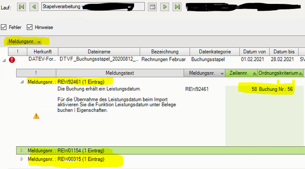

alma82
Nachricht 4 von 11
1660 Mal angesehen
Außer, die Buchung mühsam über die Zeilennummer "rauszupuzzeln" habe ich auch keine Idee, wäre aber ebenso wie Sie an einer besseren Lösung interessiert.
Ich exportiere bei großen Stapeln alles in Excel, filtere die für mich unbedeutenden Hinweise raus und sehe mir dann nur den Rest an. Ist aber auch mehr ein "Würgaraound" als alles andere.
eliansawatzki
Nachricht 5 von 11
1651 Mal angesehen
Sie können im Importprotokoll das "Gruppierfeld" einblenden und nach Meldungsnummer gruppieren. Damit sehen Sie auf einen Blick, welche Meldungen bei welchen Buchungssatznummern erschienen sind, können deren Relevanz einschätzen und Sie ersparen sich das Filtern und Basteln in Excel.
marcohüwe
Nachricht 6 von 11
1642 Mal angesehen
Mir fällt hier nur die Gruppierfunktion im schon genannten Importprotokoll an. Dann habe ich zumindest die Sachverhalte gebündelt.
Dann muss ich mir noch die "kritischen" Meldungen ansehen und anhand der Buchungssatz-Nr. die Buchungssätze bearbeiten.
Auch nicht wirklich optimal.
Wunsch @DATEV: Es fehlt ein Direktsprung aus dem Protokoll in den noch nicht festgeschriebenen Buchungssatz
Marco Hüwe

Hallo @martinkolberg,
der Hinweistext zu Belegen mit Hinweiskennzeichen wird tatsächlich erst beim Bearbeiten der betreffenden Buchungen angezeigt. In der Primanota ist der Inhalt des Hinweises nicht erkennbar.
Die von @eliansawatzki und @marcohüwe vorgeschlagene Gruppierung nach der Meldungsnummer im Importprotokoll ist richtig. Nutzen Sie außerdem das Gruppieren von Arbeitsblättern, um Importprotokoll und Belege buchen parallel in der Ansicht zu haben.
Antje_Naumann
Nachricht 8 von 11
1572 Mal angesehen
Hallo @marcohüwe,
der gewünschte Direktsprung aus dem Importprotokoll in den nicht festgeschriebenen Buchungssatz ist leider nicht möglich. Der Durchstieg zum Buchungssatz ist nur aus Auswertungen heraus verfügbar.
