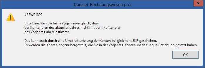

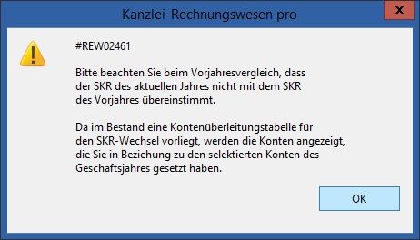

Sehr geehrte Frau Knoblich,
ich gebe Ihnen Recht insoweit es die Verbindung zwischen zusammenhängenden Konten die über die Überleitungstabellen definiert sind betrifft.
Folgende Meldungen sind aber jedes Mal zu bestätigen:
01.jpgbei Wechsel ins Vorjahr
und
02.jpgbei Wechsel ins Folgejahr. Eine sehr zeitaufwendiges Meldung-bestätigen-Geklicke!
