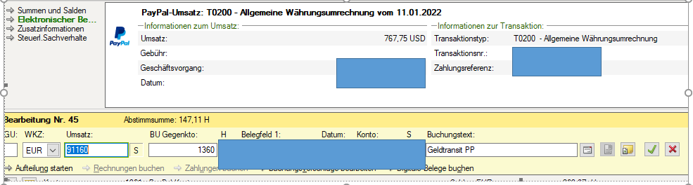

neuer Plan wenn man die Fremdwährungsbuchungssätze einfach löscht bleibt nur die Zeile mit dem WKZ = EUR übrig.
@DATEV: Funktioniert dann die Anschlussrechnung noch? sollte ja funktionieren weil das nicht EUR WKZ weg ist und weil sich im Saldo ja nichts ändert. 🤔
Ich muss da asap eine Lösung zu finden.

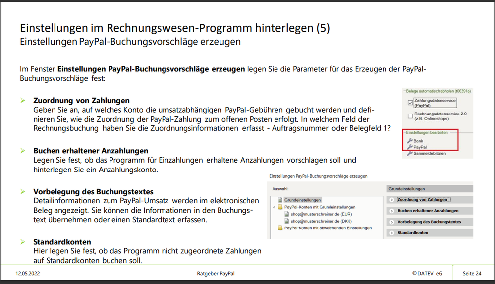

ratgeber-paypal (datev.de)
ab Seite 47 wird beschrieben wie mit Fremdwährungen umzugehen ist.
@frau Burckhart (kein Account?) Vielen lieben DANK für das Sehr gute und ausführliche Gespräch. Service A+

Das steht so auch im PayPalhilfekatalog. Danke Daniel.

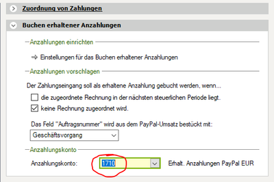

Warum werde ich an der Stelle genötigt mich an den bleep Kontorahmen zu halten? Ich möchte dort meine OPOS Konten drinstehen haben.
Erst die Umsätze einspielen und dann PayPal abholen.
Wenn nun keine Rechnung zugeordnet werden kann (Umsatzbuchung noch nicht erfasst) bucht mir das Programm den Mist auf 1710...
Wo ich den ehrlich gesagt nicht haben will.
Ja nicht sauber die Anzahlung an den Sammeldebitor zu buchen wegen der Umsatzsteuer....
Da ich wöchentlich mehrere hundert Umsätze einspiele gibt es immer ein Paar Buchungen die genau in den Zeitraum fallen wo der Umsatzlauf erstellt wird.
Was mache ich jetzt? Ich habe die Umsatzläufe bis einschließlich 25.05. um 22:00 Uhr.
Spiele PayPal nur bis 24.05. ein. (Erstellung Buchungsvorschläge) matcht sich also alles. Dann wenn ich am 01.06 auch die Umsätze von 22:00 Uhr bis 24:00 Uhr vom 25.05. erfasse (einspiele), spiele ich PayPal bis 31.05. ein.
--> die Zwei Handvoll PayPal Umsätze zwischen 22:00 und 24:00 Uhr am 25.05 würde ich lieber manuell auf dem Sammeldebitor ausziffern.
UND JA DAS UMSATZSTEUERLICHE PROBLEM IST UNS BEKANNT.

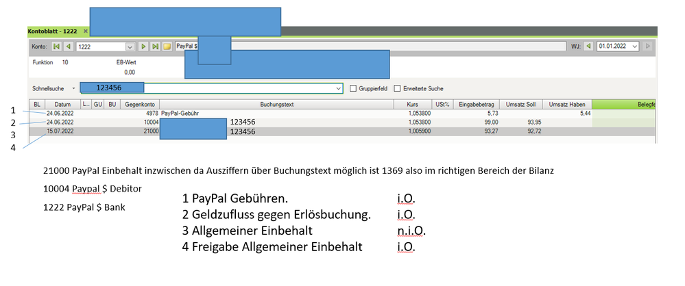

Ich würde jetzt zunächst vermuten, dass der Saldo auf 1222 nicht stimmt und mir eine Buchung beim Löschen importieren... abhanden gekommen ist, dem ist aber nicht so. Die Anschlussprüfung ist richtig
Auch eine Kontrolle aller Einbehaltsbuchungen mit dem Betrag 93,27  (Eingabebetrag USD) blieb ohne Erfolg. ... jemand eine Idee?
Ergänzung: Ich habe mir alle zig tausend Paypal Buchungsvorschläge nochmal einspielen lassen. --> Es bleibt dabei, dass die Nummer "123456" nur mit drei Zeilen verknüpft ist.

@jjunker
Ist die Ausgangsrechnung 99 USD oder 198 USD?
Auf dem Paypal-USD Konto werden zwei verschiedene Debitoren für den selben Vorgang angebucht...
Punkt 2 auf dem Bild kann ich nicht nachvollziehen: "2. Geldzufluss gegen Erlöskonto"
Es ist doch nach der Buchung eigentlich "Geldzufluss gegen Debitor"?
Nachricht 22 von 31
1204 Mal angesehen
Die Rechnung ist 99 USD, Stimmt Debitor 10004.

@jjunker
o.k. dann hätte ich vielleicht noch folgende Gedankenansätze:
1. Am 15.07 wird eine Gutschrift gebucht. Dieses mal aber auf Debitor 21000 dagegen obwohl ja 10004 der richtige Debitor wäre -> Doppelzahlung mit Paypal? Auf dem Paypalkonto online manuell nachsehen ob diese Bewegung für diesen Vorgang tatsächlich existiert (evtl. Problem mit Export/Import Dateien).
2. Die Zahlung wurde richtigerweise im Juni gesplittet in "Gutschrift 99 USD" gegen Debitor und die Gebühren mit 5,73 USD.
3. Die Buchung im Juli ist aber eine Saldierte Buchung mit 93,27 USD (99 USD - 5,73 USD). Ausserdem ist der Debitor ein anderer (21000 anstatt 10004).
Schaut aus als wäre der selbe Vorgang doppelt oder es sind tatsächlich zwei unterschiedliche Kunden aber mit Unterschiedlicher Buchungsweise (Getrennt Debitor und Gebühren; Saldiert Debitor und Gebühren).
Ansonsten haben wir halt in der Kanzlei immer das Vorgehen, wenn natürlich lfd mit USD-Konten gebucht wird, bei uns der tägliche von DATEV hinterlegte USD-Kurs angewandt wird. Wenn man den Pay-pal-USD-Stand dann zum zum 30.06.2022 oder Jahresende mit dem zugrundeliegenden Kurs an diesem Tag umrechnet, ergeben sich automatisch differenzen da ja die vorherigen Monatsbewegungen auf dem Konto täglich mit dem aktuellen Stand ind Euro umgerechnet werden.
Ausbuchung erfolgt dann über Währungsdifferenz - muss aber aufpassen das keine Lücke zwischen "Kontoauszugsmanager Paypal USD-Konto" und Buchungskonto entsteht.
Vielleicht ergibt sich ja aus meinen groben Ausführungen eine Lösung für Ihr Problem.

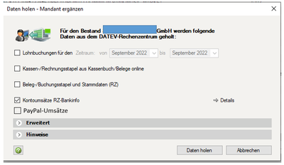

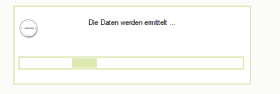

Seit dem ich in der FiBu die PayPal-Konten verknüpft habe kommt jedes Mal dieses Feld wenn man auf Buchungsvorschläge bearbeiten geht.
Ich würde gerne selber bestimmen zu welchem Zeitpunkt ich die PayPal Umsätze abholen möchte.
Hat das technische Gründe oder kommt die eine Lösung aus Silo A die andere aus Silo B?🤔
MVP Müll_Verbreitungs_Problem

Da ist eine Funktion automatisiert und dann ist es auch wieder nicht richtig….
Die DATEV hat es echt nicht einfach….
Nachricht 26 von 31
1102 Mal angesehen
Weil es wenn viele Daten abgerufen werden durchaus mal dauert bis die Daten da sind.
"Mit Mandant ergänzen" kann man das anstoßen und was anderes erledigen während die Daten geholt werden. --> wenig Leerlauf.
Mit dem Automatikfenster ist "Belege buchen" blockiert.
Nur weil was automatisch läuft muss es nicht gut sein.
Ist weder eine hinreichende Bedingung noch eine zwingend notwendige Bedingung für einen guten Prozess.
In der Regel aber schon mal ein Plus.

bei der automatischen Abholung der PayPal- und Amazon-Transaktionen aus dem Rechenzentrum handelt es sich um eine andere und neuere Schnittstelle (RZ-Webservicekommunikation (REST)), als die für das Daten holen der Kontoumsätze über Bestand | Daten holen, Mandanten ergänzen.
Es ist richtig, dass beim Weg über das Daten holen | Mandant ergänzen das Holen der Kontoumsätze im Hintergrund läuft und man z.B. im Beleg buchen arbeiten kann, wohingegen bei PayPal und Amazon der Aktualisierungsvorgang abgeschlossen sein muss, um weiter arbeiten zu können. Die Aktualisierung läuft aber in der Regel nur sehr kurze Zeit bzw. wenige Sekunden. Wir haben zu diesem „Warten“ bisher keine negativen Rückmeldungen erhalten. Wie lange dauert denn bei Ihnen die Aktualisierung für welche Anzahl an Transaktionen? Und wie sieht es denn bei den anderen Usern aus?

Da ich den Bestand aktuell jeden zweiten Tag offen habe handelt es sich um wenige Sekunden. Aufgefallen war es mir als ich für mehrere Tausend Buchungen die Daten holen musste. Genug Zeit um einen Kaffee zu holen und den ersten Schluck nach kurzem Abkühlen zu trinken. Genaue ZDF liefere ich nach.

@Nida_Niazioglou hier die versprochenen ZDF. mein Letzter Abruf war am 20.09. im Laufe des 21. und 22. sind 148 Buchungssätze abgerufen worden. --> 10,9 Sekunden. Doppelklick auf "Buchungsvorschläge bearbeiten" bis Auswahlfenster welche Umsätze zu Buchungsvorschlägen gemacht werden sollen.
Normalerweise buche ich die Bank bei diesem Mandanten wöchentlich Donnerstags.

@Sven_Fröhlich : DANKE für das gute Telefonat.
Tragfähiger Workaround für das Laufzeitproblem beim Belege buchen für die Dollarkursumsätze:
Automatik bei nicht sicher erkannten Vorschlägen nicht anhalten.
Dann ist es mir letztlich egal ob die Dollarumsätze in 0,5 oder 2 Stunden gebucht sind. --> Filtern der nach dem Automatiklauf stehengebliebenen roten Dotz und orangenen Fragezeichen => Keine stumpfe Überwachungstätigkeit mehr. 🙂
Dass mein "Problemchen" mit der Laufzeit beim automatischen Abholen der PayPal-Daten in Kombi mit blockiertem Belege Buchen bei steigender Anzahl an angebundenen PayPal Konten und steigender Anzahl an Umsätzen zu einem echten Problem werden könnte und dies weitergegeben wird und auch als solches erkannt wird. 👍
--> Merci!
