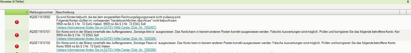

Hallo Frau Lindt von der Datev,
bei einer 4/3 Rechnung hat Ihr Hinweis mir weitergeholfen.
Bei einer Kapitalgesellschaft habe ich den Kontenzweck wie von Ihnen beschrieben geändert.
Da Kam der Hinweis Konto ist für Rechnungslegungszweck "handelsrechtlicher Abschluss" nicht zulässig
/darf nicht bebucht sein Dok 1002487 Auffangposten 1026385

Hallo @dieckhoffjürgen,
der Programm-Hinweis deutet darauf hin, dass die Buchung in einem für alle Bereiche geltenden Stapel gemacht wurde.
Nutzen Sie bitte den Servicekontakt zur weiteren Lösung Ihres Themas.

Hallo @dieckhoffjürgen ,
würden Sie, wenn Sie eine Lösung haben, diese hier einstellen?!
Ich habe auch eine GmbH und das Bebuchen der genannten Konten funktioniert nicht.
