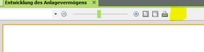

Bei Anzeige der Entwicklung des Anlagevermögens oder Ausgeben-Jahresabschluss ist kein pdf-Export Zeichen vorhanden. Kann das eingestellt werden oder fehlt diese Funktion im neuen Jahresabschluss?

In der "alten" Version des Jahresabschlussmoduls fand sich in der Seitenansicht das Symbol für den pdf Export mittels Skypdf und einblenden der Profilauswahl.
In der neuen Variante fehlt der Button:

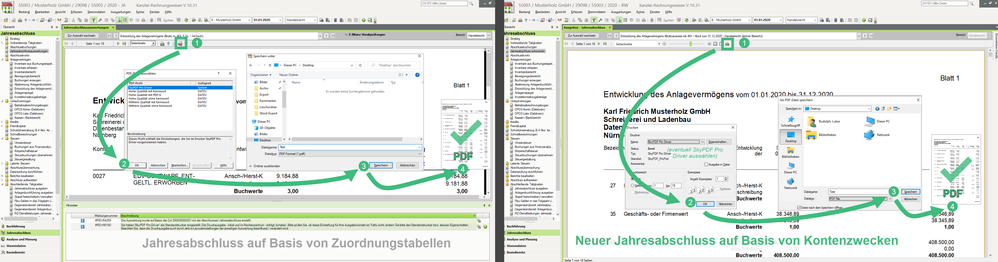

Weiterhin vorhanden ist das Drucker-Symbol FI_Drucken_16x16.png. Über dieses Symbol kann auch der PDF-Export angestoßen werden.
Ich habe nachfolgend mal beide Prozesse (Jahresabschluss auf Basis Zuordnungstabellen vs. neuer Jahresabschluss auf Basis von Kontenzwecken) mit Screenshot dargestellt. Vielleicht hilft das dem ein oder anderen, trotzdem schnell den PDF-Export zu erledigen 👍. Auch ohne PDF-Symbol geht es schnell in der Seitenansicht 🙂.
Prozessvergleich PDF-Export aus Seitenansicht

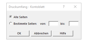

Wenn ich in Kanzlei-Rewe ein Kontoblatt aufrufe und auf den Button Seitenansicht gehe, habe ich dort ein Druckersymbol, das bei Aufruf diese Maske liefert:
Der pdf-Button liefert die folgende Maske:

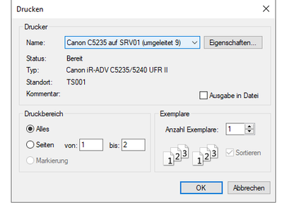

Wenn ich in der Ansicht "Entwicklung des Anlagevermögens auf das Druckersymbol gehe, bekomme ich die folgende Maske:
Ein pdf-Symbol habe ich in dieser Ansicht nicht - wie oben ja schon festgestellt.
Der Vorteil der dritten Maske ist, dass man hier auch den Drucker "DATEV Dokumentenmanagement" auswählen kann, womit man dann den Druck gleich in DMS ablegen kann. Aber das kann man über den Button "Ausgeben" ja auch schon.

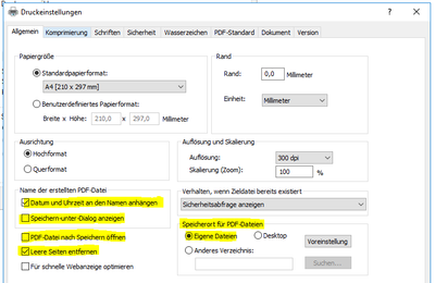

An alle, weil wir uns ja auch Klick sparen wollen: Den skyPDF kann man optimieren:
Bestimmt nicht für alle Fälle sinnvoll aber wenn man eh einen Standardworkflow hat, fragt der skyPDF erst gar keine komischen Sachen und wenn DATEV noch die richtige und einheitliche Benennung mitliefert, passt das.

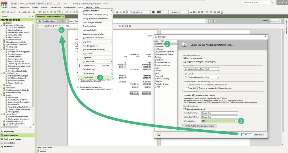

schauen Sie mal hier😊:
Aufruf: Extras | Einstellungen | Ausgeben | Bereich Zoom-Einstellungen | Jahresabschluss
Ergänzend:
Dokumente haben wir dazu auch✔️. Aber ich muss zugeben: Schwierig zu finden🔎.
Einmal die Hilfe zur Programmstelle:  Programmeinstellungen für das Rechnungswesen vornehmen (Dok.-Nr. 9211136)
Dort wird dann beim Eintrag Ausgeben auf das nachfolgende Dokument verlinkt. Dort ist es im Schritt 9 erläutert. Programmeinstellungen für die Ausgabe für Auswertungen im Rechnungswesen vornehmen (Dok.-Nr.9211137)
