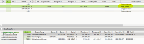

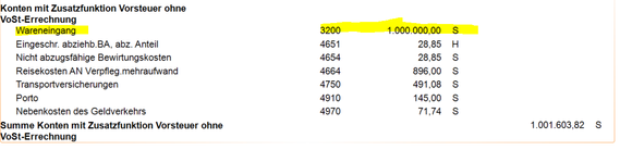

Der korrekte Schlüssel ohne Vorsteuer ist "kein Schlüssel"
Wenn Sie in der USt-Verprobung Buchungen auf Konten mit Zusatzfunktion Vorsteuer sehen wollen, bei denen keine Steuer gezogen wurde, lassen Sie den Steuerschlüssel weg. Dies führt allerdings dazu, dass in den meisten Fällen auch die Konten sowohl vor Übermittlung der USt-VA als auch vor Übermittlung der USt-Jahreserklärung nochmal komplett auf ein "vergessen des Steuerschlüssels" geprüft werden.
Beispiel-Buchung ohne Steuerschlüssel:
Hier ein Auszug der letzten Seite der USt-Verprobung (jetzt geht das prüfen der aufgeführten Buchung los - ist der Steuerschlüssel vielleicht nur vergessen - ach nein, im Buchungstext (siehe oben) steht "ohne Steuer"):

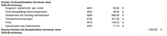

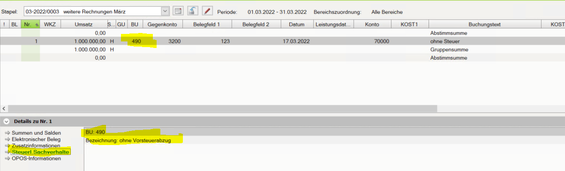

Und jetzt mit Steuerschlüssel 490:
Und das sagt die Verprobung (die Buchung taucht nicht mehr auf - da über den Steuerschlüssel eine steuerliche Beurteilung abgegeben wurde - ich suche nicht mehr in den Konten):
Nach meinem Empfinden gestaltet sich die Suche nach "vergessenen Steuerschlüsseln" unter Verwendung des Steuerschlüssel 490 deutlich komfortabler,
Funktioniert übrigens auch in der Verprobung der Jahreserklärung.
