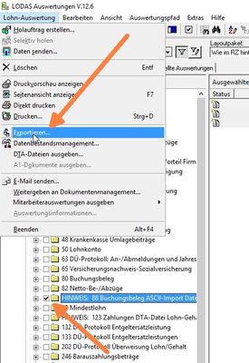

Die Auswertung 88 Buchungsbeleg ASCII-Import Standard bereitet den Buchungsbeleg im RZ als weiterverarbeitbaren Datensatz im csv-Format auf.
• Dieser Datensatz kann durch Mandant ergänzen, Lohnbuchungen für den Zeitraum ... in KARE eingespielt und per Stapelverarbeitung verbucht werden. (Voraussetzung: Mnd-Nummern sind identisch.)
• Der Buchungsbeleg kann aber auch für einen manuellen Import exportiert werden:
Der Haken bei HINWEIS: 88 Buchungsbeleg ... muss zwingend gesetzt werden. Danach bitte Exportieren auswählen.

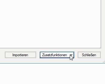

Jetzt sollten Ihnen alle Stapel des entsprechenden Verzeichnisses angezeigt werden. Sie markieren nun den gewünschten Stapel und wählen Zusatzfunktionen und Ändern aus.
Falls jetzt nicht schon die Fibu-Berater-/Mnd-Nummer vorbelegt sind, können Sie diese entsprechend erfassen und mit OK bestätigen. Sie kommen damit zurück in den Import-Dialog und können wie gewohnt die Daten weiterverarbeiten.
